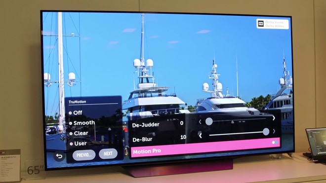

    Как да проверя, дали телевизорът ми е 100Hz?
    Ако в настройките на параметъра за изображение TruMotion, има функция De-Blur, значи телевизърът е 100Hz, ако тази функция я няма, то телевизорът е 50Hz.
    За 50hz-те модели
    Не прекалявайте с настройката [TruMotion] control: тя е само dejudder, но няма de-blur функция - няма възможност за намаляване на ефекта на сапунената опера при 24p филми без каквото и да е нарастване на motion resolution. Изключете я - off.
