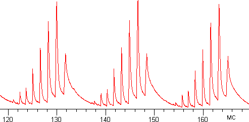

А 600Hz Sub-field Drive - това е друго. Смисъла на тези 600Hz е в това, че при извода на всеки кадър на екрана, в плазмената клетка става не един разряд, а серия от няколко разряда:
http://www.ixbt.com/dvd/panasonic/tx-pr54z11/600-hz.gif
Подробно четете тук
Плазменный телевизор Panasonic VIERA TX-PR54Z11
(раздел "Работа с источниками видеосигнала" и "Определение времени отклика и задержки вывода").
3000, 2500, 2000, 1600 Focused Field Drive - /не ги бъркайте с Screen Refresh Rate при LCD!!/
Panasonic 2012 Plasma - 2500Hz FFD Explanation Attempt | Pay The Rant
Teil 3/9 - 2500Hz FFD Technologie - Panasonic VT50-Serie (2012) - YouTube
Всички панели Панасоник и на други фирми /2012г/ работят с честота за формиране на субполетата 600Hz, точка. Ако свържите осциллограф в тракта на сигнала, вървящ на панела - ще видите точно толкова импулса на екрана, не повече. Всички тези хиляди - са изсмукани от палците на маркетолозите. Нямат нищо общо с плазмата. Изобретена в средата на миналият век и след толкова десетилетия експерименти, са стигнали именно до тази цифра, не просто така. Видимоста на мигането - е индивидуална особенност и толкоз.
