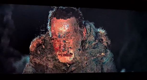

    Имам 55ks7002 (2016г) и от известно време вече филмите които пускам от външен хард диск не вървят добре, започнаха да накъсват, размазва се картината. И това все по често напоследък. Странното е примерно, че филм който е вървял преди, сега прави проблеми. От какво може да е, мога ли да го оправя?

    пробва ли с друг кабел?
    това залепване прилича на недостатъчно бързо четене...
    ако записите не са променяни, изключваме вероятността за прекомерна фрагментацияа на файловете

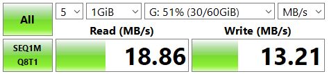

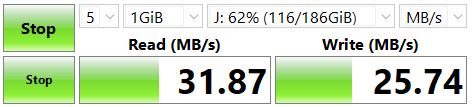

    Забелязвам сходен проблем с размазване на Q6FN. Филмите ги пускам от външен хард диск. Пробвах и от SD карта с четец за карти, но без промяна. На какво се дължи това размазване?
    П.П. Работи безпроблемно на много стар Panasonic ET5E и джобното LG 24TN510S-PZ
    Скоростите на четене на харда
    И от SD картата

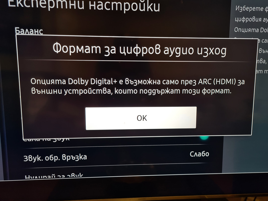

    При мен е точно обратното. Няма транскодинг през плекс на версията 1080 DD+.
    Филмът го намира, но рaзчита звук ЕАC (DD+) и не тръгва. Пробвах през hdmi arc да пусна DD+ към домашното кино, разбира се - без успех.
    Поне разбрах кои файлове са проблеми, за да не ги свалям за телевизора.
    Този пост е редактиран от brotzki; 08-09-22 в 09:01.

    Още по странното е че си подържат DD+ но когато е през плеъра има някакъв проблем. При мен през плекс, даже усилвателя ми изписва на горното заглавие Dolby digital 5+1 и звука си тръгна както трябва. По принцип файла уж е Dolby digital+ а през плекс си стана само Dolby digital.
