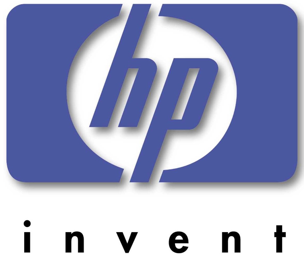

    При пускане на машината имам само 1 екран - ТОВА лого на черен фон и след това започва да се зарежда ОС-а. От HP ми пратиха и-мейл да натискам F9 на стартовия екран и щяло да стане. Ще стане ама нъцки. Пак си иска парола на BIOS-а. Като помпя пък F8 изобщо нищо не става. Какво ще рече окъсяване на пиновете в гнездото?

    Логото се махаше с "Esc"
