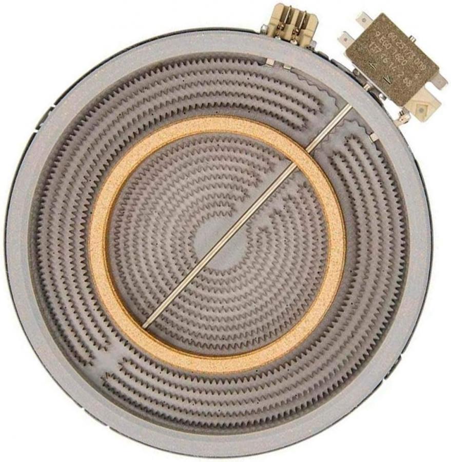

    Двойният котлон е с не работещо разширение.За Беко 57300 продават ли резервни котлони на керамиката или се сменя цял плот?

    продават се за всички марки самите реотани , но провери че проблема наистина е в тях ( провери с мултицет за верига) , да не се окаже проблем с реле или ключ

    Точният модел е cse 57300 gw . Печката има още един двоен котлон. Освен да пробвам замяна на ключовете. Не намирам котлони и реотани като части или трябва да видя сериен номер и по него, или направо да се купува нова печка.

    Тези дни остана време и позамерих ключът и реотаните на един от котлоните. Ключът работи, превключва малък и голям кръг.
    Последва замерване на реотаните. Той бил един с разширение. Може би малко неправилно мерих, защото не видях първо снимката в интернет как са вързани вътре.
    Мерих през двате гнезда вляво, или пълната верига малък + разширен кръг включени и там нещата заглъхнаха.
    Част номер 1058211004 е наличен на цена от 82 лв ! :D
    Сори, но не смятам да набивам близо стотарка с доставката и то без гаранция в тази издънка за 500 лв.

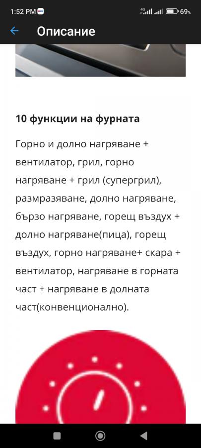

    Ето ви на Hansa функциите някой ако се интересува

    По принцип кръговия + вентилатора изключително бързо загрява фурната , а отделно при готвене циркулацията на горещия въздух спомага за това реотаните почти да не се включват и реално конвекцията е показана като 0,69 кв/ч , докато традиционно готвене (горен + долен) половин киловат отгоре - това може да се види навсякъде. Отделно при конвекция градусите са по-ниски .Та реално комбинацията на кръгов+вентилатор пести време и енергия.
    Относно хансата от горния пост - пита се какво е горещ въздух ? така е описано и при много други марки - тоест има ли или няма включен вентилатор , със или без кръговия - строго пазена тайна
