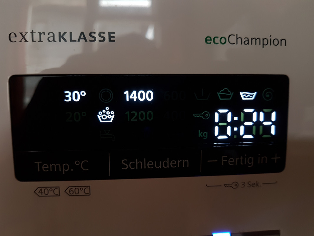

    Индикаторът за пяна започна да се включва от известно време, а реално пяна няма. На какво може се дължи това?

    На задкормилното устройство,намали прах,или избери подходяща програма и температура.
    Нищо не е станало,регистрирана е пяна и пералката е добавила няколко плакнения.
    Този Сименс пере с размита логика,натъпкан е със сензори и системи.Виж и степен на твърдост на водата,ако е необходимо,регулирай.
    Фабричните настройки за регистрация на пяна са за над средно твърда вода,4,5кг дрехи и 75мл препарат.Един от тези параметри,ако не е в норма,ще отчете пяна и ще добави плакнене/я/.
    Направо си е космически кораб,3D сензор за тегло,друг за мътност на водата,трети за дебит.С два дефлектора на стъклото,за да разпределя дрехите в средата...и т.н.

    Количеството прах е едно и също. Водата е същата. Нищо не е променяно. В ръководството няма информация да е грешка. Забелязваме и значително удължаване на програмното време, някъде с около 20-30 минути повече. Възможно ли е сензориката да е тръгнала?

    Не е грешка!
    По някаква причина е отчела повече пяна и си е добавила плакнене.
    С иконката само ти ”казва” какво е направила.
    Точно затова казвам,че пере с размита логика,софтуерът ѝ позволява да прави допустими корекции,при проблем веднага ще даде код за грешка.
    При отчитане на мътност на водата пак ще добави плакнене/я/ и ще се появи същата иконка.
    Инструкциите не са подробни,а ѝ не се четат,оттам се получават филмите.
    Нищо не е тръгнало,ако е сензор или някоя система не сработи за 90секунди,ще спре с код за грешка.Дори помпата е защитена от изгаряне.Не може да прегрее,нито пък нагревател да работи на сухо...и т.н.
    Добра си е пералката.
    Единственото,което не ми харесва при тази машина е ремъчната шайба.При повече престой се деформира ремъка и се получава шум.
    Естествено,ако е стояла години в магазина или вкъщи без да работи,но не е болка.
    Сменя се с нов и няма проблем.
    Ама и тези от маркетинга как са го измислили само-Сензорика,заради многото сензори.Хубаво,че не му казват-Размита логика като мен,щото потребителите щяха да изпаднат в ужас.
    Не е толкова важно да впечатляват с гръмки фрази -Сензорика,не знам си кое чувство..,а да напишат една простичка и подробна инструкция,за тези,които им се чете да са наясно,а не да се чудят ко' стана?
    Този пост е редактиран от Spitfaqr12; 13-02-19 в 22:42.

    Смятам с един авер да я разглобим по празниците и да позачистим сензориката от прахта, от която активира пяна на екран.

    Единствено може да продухате маркучето на пресостата.Една дълга програма на 90° С с бутилка оцет,за да се махнат отлагания и миризми.
    В София водата е мека,така,че едва ли ще има нещо? Ползвай качествени прахове и няма да има проблеми.
