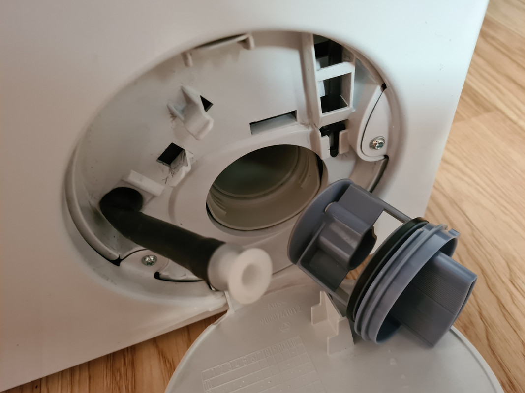

    Колеги, къде се намира филтър цедката на пералнята Сименс? В един джоб бях забравил няколко листа хартия. След прането се бяха разпаднали на малки парченца. Отворих този капак, но не намирам къде се намира филтъра, за да изчистя остатъците.

    Според мен това което си снимал е филтъра за чистене.

    Това сивото, което се завинтва вътре в отвора е филтъра.
    Провери дали на перката на помпата няма остатъци, в отвора за мръсната вода, който идва от казана (обикновено е вляво на филтъра), в маншона на люка и м/у него и барабана.
    За всеки случай отвори и тапата на черния маркуч. Ако вече не си го направил, защото първо се източва водата от него и после се демонтира филтърът.. Възможно е и там да има листчета, но е по-малко вероятно.
    После пусни едно изплакване с центрофуга със съвсем малко прах.
    Обикновено при мен листчетата след "проявяване" си остават в джоба на съответната дреха. И не са опаани - обикновено почти веднага излизат при изхвърляне на водата. Или полепват по прането и барабана.
    Опасни са металните части на дрехите, чорапи и т.н., които могат да повредят нагревателя и помпата, ако попаднат в казана.

    Щом са успели да развият филтъра всичко им е наред.
    Моята хубоснтница два пъти вече успява да заклини боклука така че филтъра да не може да се развие. и съответно всеки път благодаря на един австралиец който е качил в тубата клипче как се разглабя цялата проклетия до основи.
    Първия път вътре беше успяла да се омотае една от цвето-улавящите кърпички.а втория път се оказа дървена клечка от сладолед. Това в детските джобчета дори и след преравяне остават какви ли не боклуци (винтове, кламери, моливи, носни кърпички, пластелин). Не е като Бош/сименс да са го измислили доборе тоя филтър, инженерите можеше и по-добре да се справят.
    за хората които не успеят да си отвъртят филтъра (върти се няколко оборота):
    https://www.youtube.com/watch?v=v-IP...st=WL&index=14
