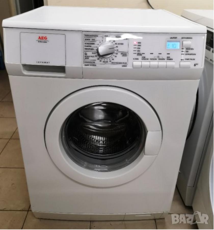

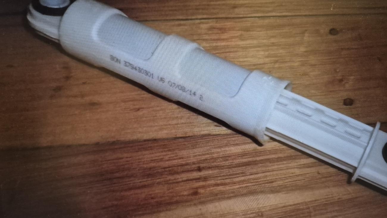

    Стара пералня AEG . Купувана втора ръка преди 5-10 години. При центрфугиране (независимо ка колко оборота,и кг пране) за почна много да се тресе.Незвисимо дали е на плочките или на правоъгална гумирана подложка.
    Пералнята е с 2 пружини и 2 амортисьора. Пружините сменени с оригинални от AEG. Амортисьорите с неоригинални,поради причината че изглеждат абсолютно същите.
    Някой имал ли е или ремотнирал ли е от тези години electrolux/AEG с тези бели амортисьори.
    Има ли смисъл да поръчвам оригинални амортисьори?
    Къде другаде да търся проблем?
    AEG L64859 91490380500 номер пералня
    3794303010 номер амортисьор 80N

    Например в марката!
    Може да е заминала "кръстачката", държаща барабана.
    Реално кой набор е машината? Предполагам ветеран с 20 годишен "стаж"?
    При мен Индезит, след 9 години интензивна работа се сдоби със същите симптоми и се оказа точно "кръстачката" и направо купих нова пералня.
    Gena_bs и ivanvanovvv харесват това.
    6,502
    #5595
    Отговор: Перални / FAQ на първа страница - избор, обсъждане, мнения
    Амортисьорите са и тези: 1322553015
    Кръстачка: 50279087006 - Носач, кръстачка за барабан AEG, Electrolux, Zanussi. AEG, АЕГ, ELECTROLUX, ЕЛЕКТРОЛУКС, ZANUSSI, ЗАНУСИ, . Кодове: 50279087006,EBI797,1321491100,5079087006 (delta-elis.com)
    Винтове за нея: 12402202001240220200
    Нови лагери, уплътнение за казана, четки на мотора и др. дреболии.
    Труд, умения, инструменти и хамалогия отделно.
    Има смисъл от ремонт, ако корпусът е здрав и без ръжди.
    А машината е на минимум 16 години!
