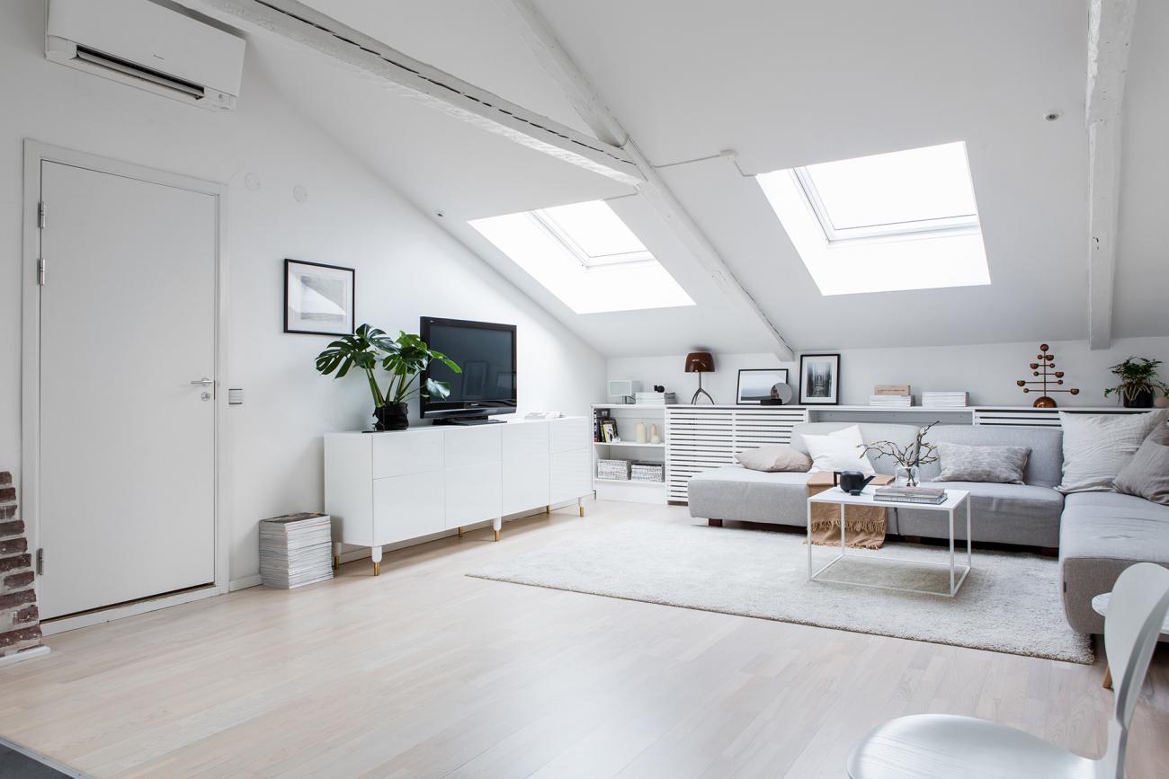

    От таван до таван/мансарда - има много голяма разлика!
    Я виж това
    Сигурно искаш да кажеш, че в сградата където е този таван, няма по-добри етажи? Надолу е зле, само таванът е хубав, така ли? Мисля, че стана ясно какво имам предвид с понятието таван - няма нужда от остроумия и "виж какви снимки намерих".

    Не си ли наясно, че „хубавото“ е субективно понятие?
    Лично аз бих предпочел мансарден - пред „нормален“ етаж. При еднакво ниво на обзавеждане и оформление. Точно заради таванските прозорци!
    Пп. Извадих тези снимки, защото нямам от реалното място. Тавански етаж - част от мезонет - собственост на мои приятели.
