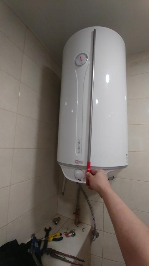

    Реших да ви споделя на що за боойлер попаднах. Болерът е нов, монтирах го и 15 минути след като го включих започна да сълзи вода от предпазният клапан. Помислих ,че проблемът е в клапана, и го смених, но уви , пак течеше. Монтирах манометър между предпазният клапан и бойлера и познайте какво видях. От 3 бара налягане само за 15 минути след като го включих наду до 8 бара и започна да сълзи от предпазният клапан. Обадих се на сервизните,а те твърдят ,че това било нормално. Това за мен не е нормално, както и на тях им го казах! Не е нормално при нормално загряване да тече вода от авариен клапан. Реших сам да си реша проблемът и познайте какво видях. Дългата тръбичка , която е за топлата вода е дълга колкото целият бойлер. Това е пълна лудост, така няма никакво въздушно пространство в бойлера за компенсиране при загряване! Изрязах 10-тина сантиметра от тръбичката и сега бойлера работи много по- плавно. От 3 бара при напълно студен бойлер, до максималното му загряване наду едва до 5 бара.
    Кой въобще допуска производството на такива бойлери,а още повече , кой допуска да стигнат до пазара?!

    1.От какъв зор си си изхвърлил гаранцията? А не отиде да върнеш стоката в магазина?
    2.Тези "специалисти" трябваше да им искаш писмено становище за проблема, че не са в състояние да го отстранят.
    3.Вече и да се оплакваш, няма смисъл.
    И за бъдещи покупки - първо почети 20 минути мнения и после купувай.
    Тази "френска" марка се произвежда в Египет, Украйна и кой знае още къде на майната си. Със съответното "качество", но на "френска" цена, разбира се.

    Напротив ,точно това е причината да вдига налягане - няма въздушна възглавница да обере разширяването на водата при загряване .. Този уред дори е опасен и следва да се забрани на територията на ЕС.

    А от къде накъде пък ще има въздушна възглавница в бойлер?
    Напротив,няма как да има такава, а изпълненията на автора на темата е по-добре да не ги коментираме..

    По същата причина ,поради която и локалното парно има разширителен съд.

    Според мен автора има редуцир-вентил и оттам идват проблемите.
    Скъсяването на тръбата е решение.

    За обиране на налягането, според твоя израз, на бойлерите се монтира комбиниран - паровъздушен/невъзвратен клапан.

    Не съм съгласен с теб. Ако си наясно с бойлерите и физичните закони на водата и въздухът ще знаеш защо е нужда въздушна възглавница .

    Ами само да ти вметна , че водата се разширява приблизително с около 3 % от 4 градуса до към 80 градуса. Ако няма въздушна възглавница то винаги ще изхвърля тази вода през АВАРИЙНИЯТ КЛАПАН .
    Старите бойлери винаги са имали такава въздушна възглавница.

    Нормално загряване от напълно студен бойлер до пълното загряване, обозначено от терморегулатора на бойлера. По характеристика от Инженерите на Атлантик това е температура от 75 градуса.

    Братле, редуцир вентилът какво общо има?
    Системата е: възвратен клапан на ВиК, водомер, редуцир, който ми намаля налягането от 4,5 на 3 бара. След това имам 2 броя 10 инчови филтърни тела. От там има около 25 метра тръба и чак тогава стига до комбимираният възвратен клапан с предпазен клапан.

    Тези клапани трябва да сработват при аварийно повишаване на налягането, а не при всяко стопляне на бойлера.

    Между другото капане от клапана при загряване за сервизната група от Теси не е нормално явление и подлежеше на гаранционна замяна.
