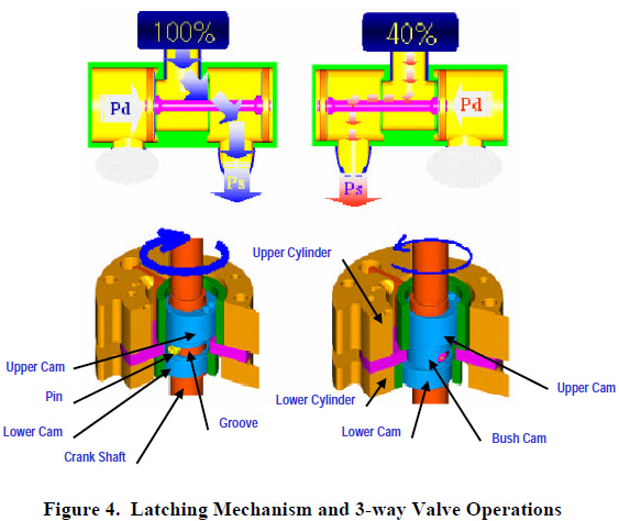

това с изключването на единия цилиндър не е малко .. отделно съществува такъв компресор с различен по обем цилиндри и може да работи единия ,другия или и 2та :
Прикачен файл 15904
Виж какво са признали Кериър още преди 10 години (файл 1), които бяха най-калпавия производител на скрол компресори. Ефективността се смята по два различни начина, индивидуално за компресора и в системата като цяло. Разликите са големи. Във файла на LG са загатнати някои от конструктивните изменения в компресорите, повишаващи ефективността при ниски обороти (те нямат малки модели за битови машини). Хитачи са на светлинни години пред LG, но си пазят информацията. В лекция 20 обърни внимание на стр. 13 и въпрос 9 / стр.15.
