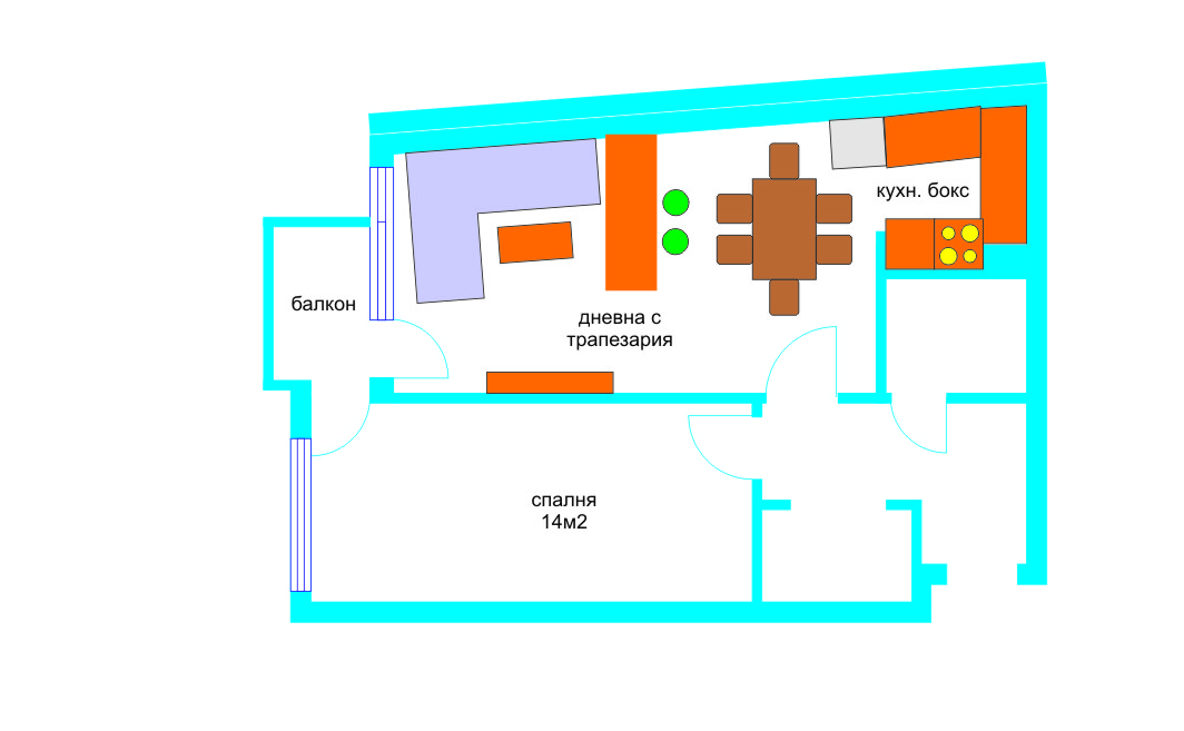

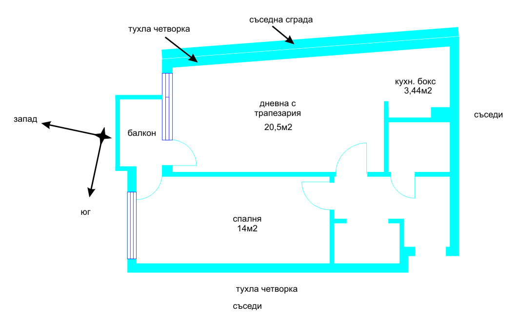

    доста почетох от форума по моя въпрос и реши и аз да попитам конкретно с параметрите на помещението което искам да климатизирам.
    ето 2 схеми:
    http://alfa.kachi-snimka.info/images/viu1298232173h.jpg
    [img width=800 height=493]http://alfa.kachi-snimka.info/images/viu1298232173h.jpg[/img]
    http://alfa.kachi-snimka.info/images/viu1298232454b.jpg
    [img width=800 height=493]http://alfa.kachi-snimka.info/images/viu1298232454b.jpg[/img]
    Първата е схема и квадратура на апартамента, а втората е как ще бъде обзаведена дневната.
    Дневната искам да климатизирам (като тя е заедно с кухненския бокс и общо правят около 24 квадрата), като вероятното средство за отопление на спалнята ще е конвектор.
    Както се вижда на схемата апартамента е вътрешен, дограмата е ПВЦ, тухла с външна изолация е цялата кооперация. Апартамента е на 1-ви жилищен етаж.
    Благодаря на отзовалите се.

    qwerty123 не пишеш на какви градуси обичаш да стоиш,но повече киловати няма да са ти излишни за 24м².Аз бих заложил на по мощен от тази ''Сарара'' 28ца.

    здравей - би трябвало да стигне - 28цата по принцип ако сложиш по 50вата на кубик ще се върже ще ти трябват 3квата - чр бачка малко над номинал но пък и ти тази ниша за кухнята ще я напълниш със шкафове.
    все пак си и на първи етаж и си дърпа хладно надолу ако не се ползват помещенията. може да погледнеш следващия модел - 42-ката но пък с нея ще се презапасиш доста което е добре за студените дни. зависи в коя част на бг-то си? как са зимите при теб?
