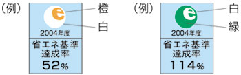

    Айде почна се-похвали се p.petrov_dr и сега пък не бил японски!?Ми какъв е бе словака-монголски,поне не пишете съчинения без картинка.Че е слабичка машинката и е по евтина,не значи че няма да му върши работа в преходните сезони в малко помещение-затова и цената е такава.И все пак саньо е:
    а и това Е отдолу не е ли в зелено е добре за енергото.
