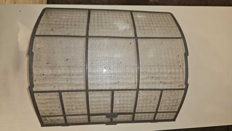

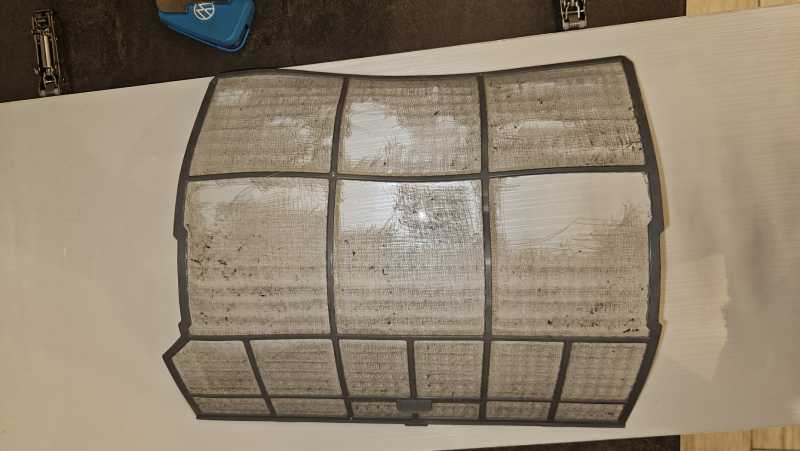

    Търся два филтъра за вътрешно тяло на Hitachi RAS-A22E и (или) RAS-D22E. Вероятно стават и от други вътрешни тела. На снимките са видни формите на левия и десния. В краен случай бих ползвал каквито и да са, само да са достатъчно големи, за да ги отрежа и насложа. Всяка информация за наличности, където и да е, би ми била от полза.
    Благодаря.

    сменяй нацяло с Трео ,Старлайт или нещо от сорта

    сменяй нацяло...
    Never change a running system! Освен това ми носи пари, както и RAS-25CNH2.
    Благодаря.
    за ей такава мрежа се чудя дали да се забърквам с рязане и лепила...
    https://www.amazon.co.uk/PATIKIL-Con.../dp/B0GRGGLGWX
    или стоманена и с ютията ...
    https://aliteh.bg/mreza-nerazdaema-s...l#variant=2359
