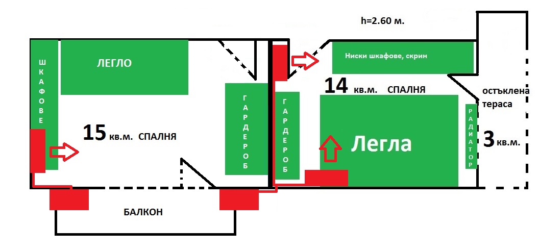

    Здравейте, ще съм много благодарен, ако успеете да ми помогнете в избора на климатици. Ето и отговорите на въпросите от първия пост:
    1. Ще се използва за 2 жилищни помещения - спални.
    2. За топло в преходния(иначе сме на ТЕЦ) и студено, ако може и да пречиства въздуха . Задължително през зимата трябва да може да изсушава въздуха, защото по дограмата и външните стени има конденз.
    3. За помещението:
    a) Спалня 1 = 14 м2, 31 м3; Спалня 2 = 14.6 м2, 33 м3;
    б) Дървен стъклопакет.
    в) Прозорци Спалня 1 = 3.0 м2; Спалня 2 = 3.6 м2;
    г) Спалня 1 = северозапад, Спалня 2 = североизток
    д) 6 от 12 етажа.
    e) Спални.
    ж) Апартамент в ЕПК блок.
    4. София
    5. 23 градуса
    6. Има изолации на външните стени 6мм фибран, но изолацията е от вътре.
    7. Не
    8. Между 2000-3500 лв., като зависи от опциите. Трябва да може да се спи без да духа студено, ако може и да пречиства въздуха ще е супер.
    9. Зимата до -5, Лятото до +40
    10. Схемата е приложена:
    Има ли 2-на СПЛИТ система с едно външно тяло и 2 вътрешни?
    Моля за евтин и нормално скъп/качествен вариант.
    Може ли някой да каже кое е по-удачно за спалнята, 14м2 при следните условия:
    · Цена на климатика до 1300 лв., основно за охлаждане и за отопление през „междинния период“ преди и след парното;
    · Трябва да е максимално безшумен и да не се усеща студения поток през лятото;
    · Да „премахва полените“ пролет, до колкото това е възможно;
    · Да „пречиства въздуха“ от прах и бактерии, до колкото това е възможно;
    · Да има режим изсушаване за контролиране на конденза по стъклата през зимата – това май всички го могат.
    Този пост е редактиран от vazmutenuser; 03-07-16 в 20:21.
  4. Senior Member Аватара на SPSt
    Jan 2011
    3,500
    #1383
    Отговор: Избор на климатик 2016 г.
    Май далеч не всички го могат. Ако държите на тази екстра, направете си справка. Да не се бъркате с изсушаване в р-м охлаждане.
    vazmutenuser одобрява това.

  13. Senior Member Аватара на SPSt
    Jan 2011
    3,500
    #1391
    Конденза ще намалее при по-често проветряване.
