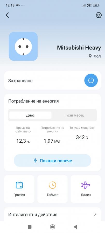

    Здравейте отново.Днес реших MHI-то да не го спирам въобще от както съм го пуснал снощи преди лягане,задаох му 27 градуса и втора степен на вентилатор ,сутринта след едночасово проветряване без да се спира машината към 7:00 го оставих на 25 градуса и трета степен на вент.В момента крета на около 335 вата при външна около 36 градуса като слънцето напича хола здраво отвън.За почти 13 часа работа е излапал малко под 2kw ток.

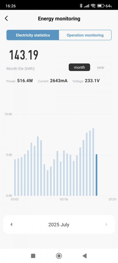

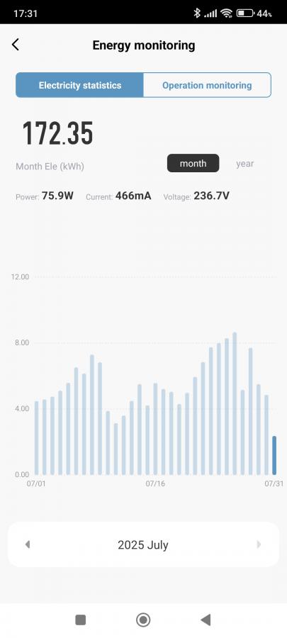

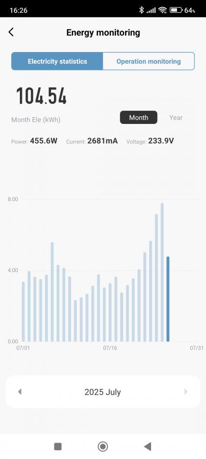

    Това е при мен към момента. 41 гр. на сянка е навън. Вътре, както обикновено - 25 гр. Аз не изключвам климатиците, единствено при чистене на филтрите
    Може ли да познаете коя графика е за KGTE и коя за ZSX?
    Aug 2022
    1,217
    #2164
    Ляво - КГТЕ, Дясно - ЗСХ.
  6. Junior Member
    Sep 2024
    135
    #2165
    Видя, че му търся заместник, нали, признай си?
    В момента разликата се вдигна дори още малко и е около 100 вата отгоре в полза на ZSX. Дори на родителите ми, които не са от хората, които забелязвам много детайлите, им направи впечатление разликата в температурите в двете помещения.

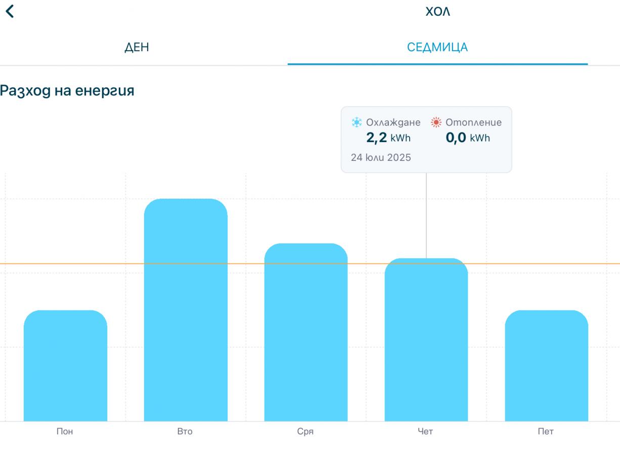

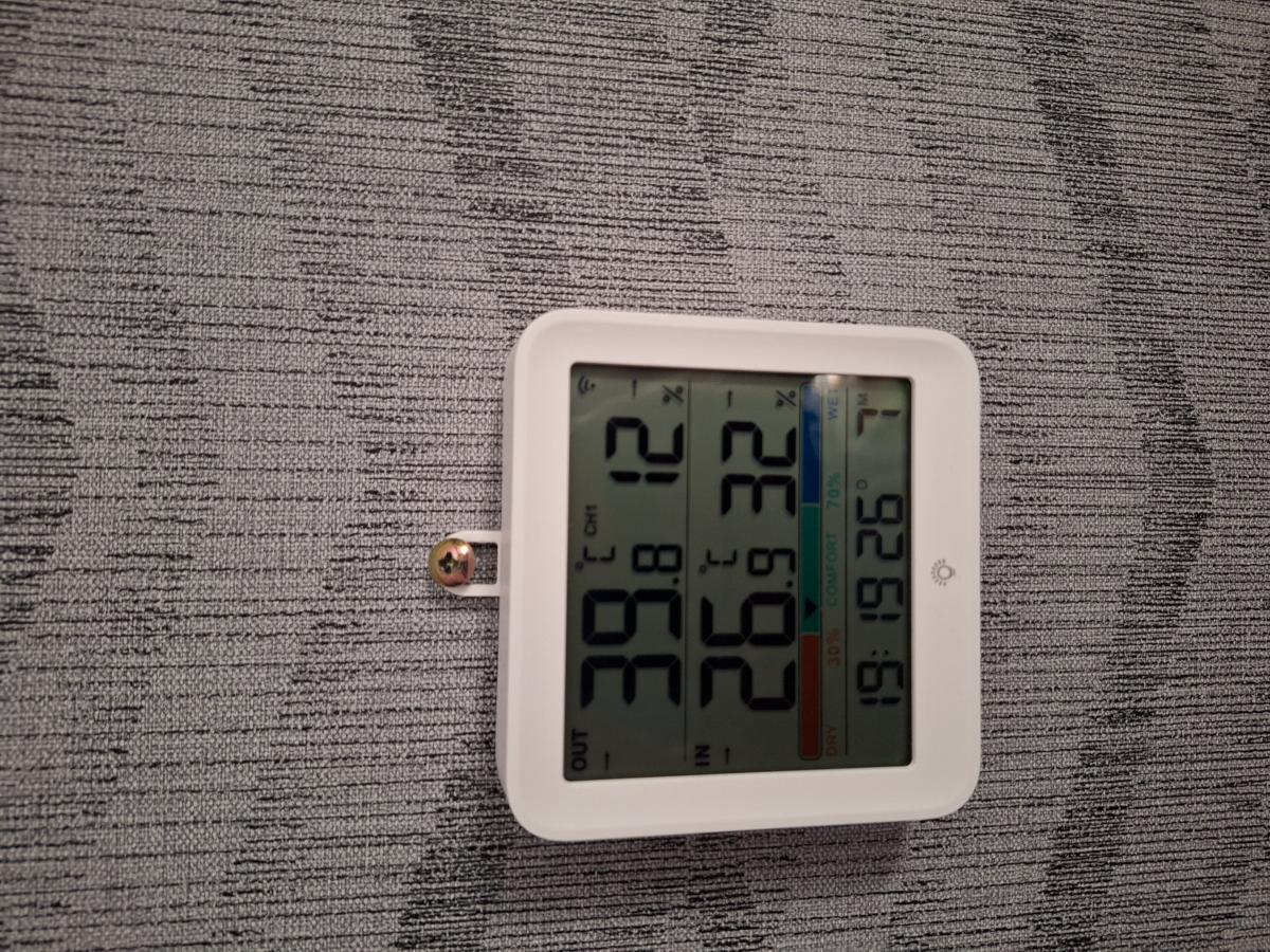

    Разхлади се 😃
    Задание 26,че бебето смени малко стаята.
