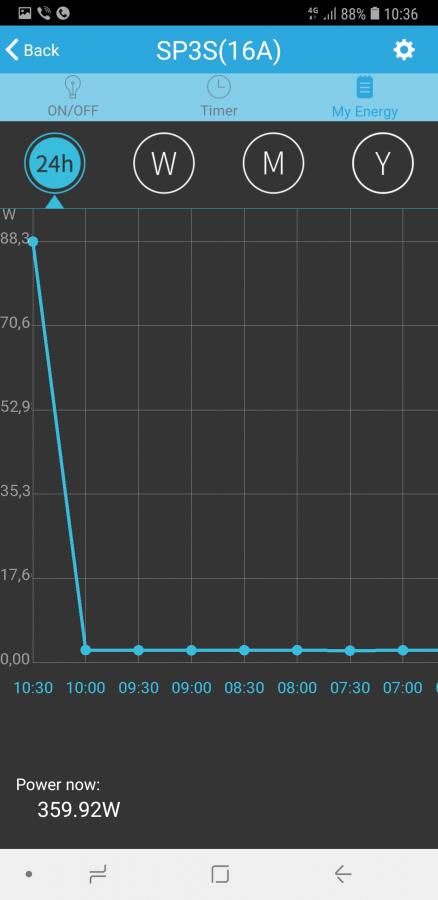

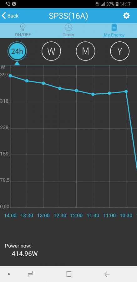

Без климатик е 27,5°.
В 10:00 е пуснат на охлаждане, задание 24°. Въпреки, че има над 3,5° разлика между задание и стайна се закротва на 350W и не си дава зор да наваксва нещо. Това е така защото при стартиране външната бе 26°.
Прикачен файл 36970.....

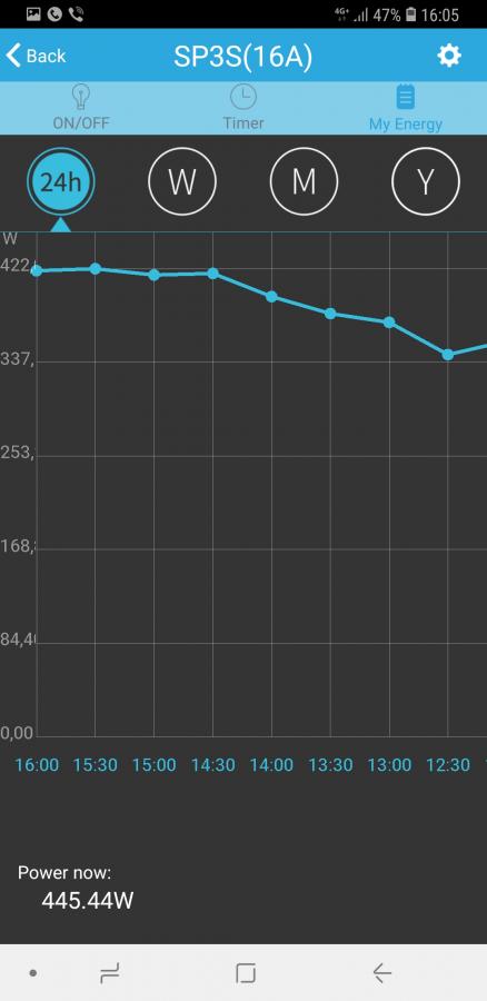

Към 13часа външната предполагам ще мине 35° , стайната предполагам ще е 25,5° , а хевито ще се засили да догонва 1,5° предполагам на 450W. Да видиме дали ще е така.
Почти стигна заданието, 24,8°, пък се понаду на 420W.
Прикачен файл 36971
Но външната 35..36°
Прикачен файл 36972

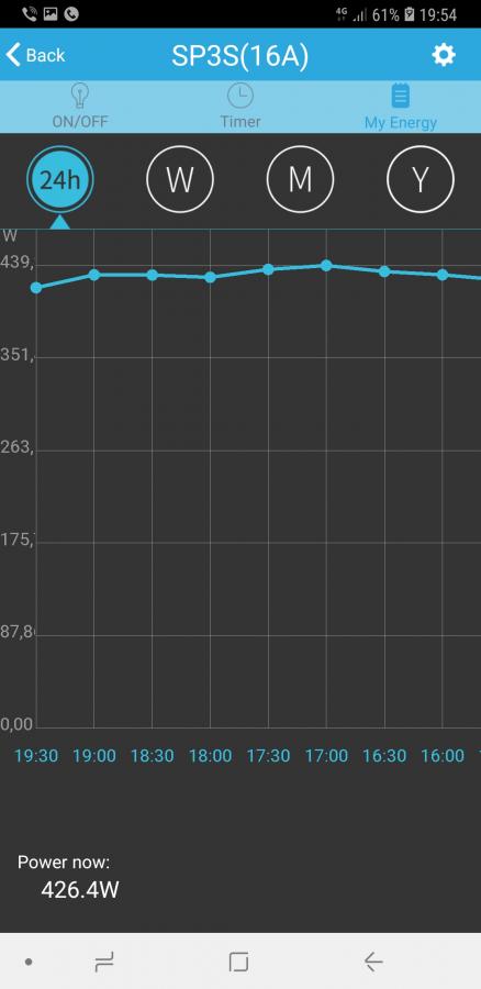

Та толкоз за прекрасният софтуер на едно zs-че.
Прикачен файл 36976
Прикачен файл 36977
Стигна си почти заданието и вместо да намалява компресора го набира....
Това е много висока консумация на електроенергия. При какви условия работи този климатик.

Висока е защото външната е висока. Към 22:00 ще спадне на 230W.
Така работи, спрямо външната, а не спрямо вътрешната.

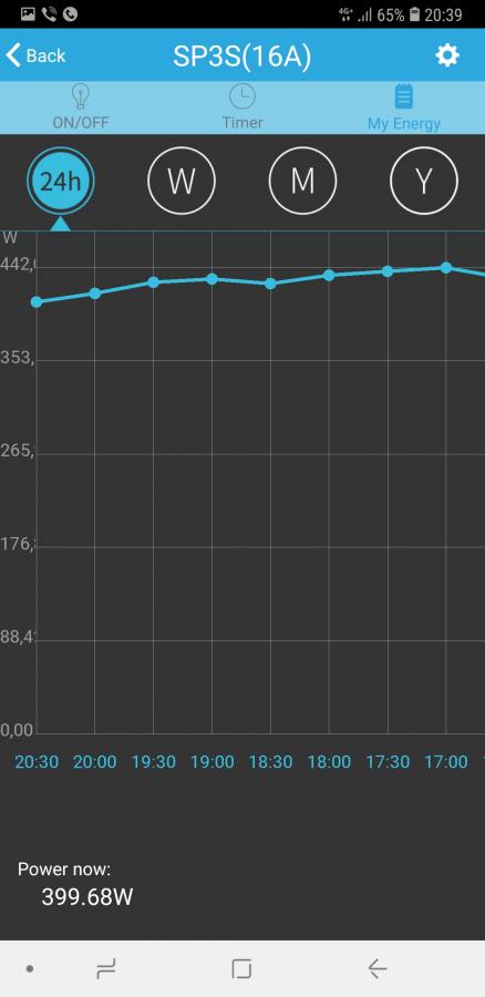

Слънцето зайде и падна под 400W. (399:) )
Прикачен файл 36982

Колега Миланов тази машината нещо не е наред ... какви 400 вата след залез ... имаш ли изолация някъде ?
Тази консумация говори за зверски топлоприходи ?
Какви топлоприходи като без охлаждане е 27,5°
