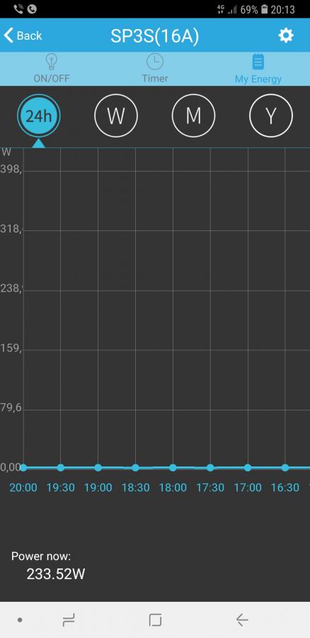

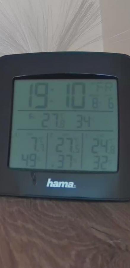

Мдаааа, 27,5° стайна , но външната е 25° и след стартиране стигна до 510W и след няколко минути на 230W.:)
Прикачен файл 37013
Прикачен файл 37014
