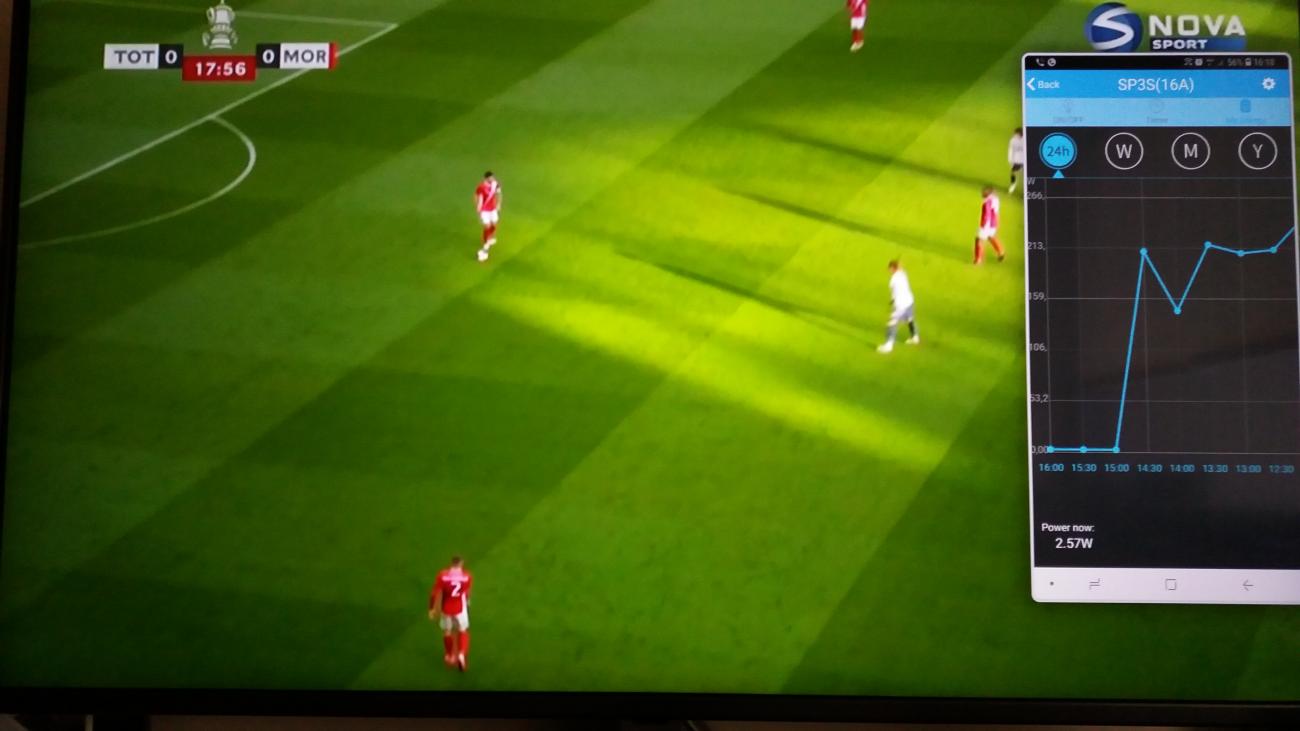

Важното е че съм достигнал някакво ниво на комфорт с машинката и сме се разбрали как да работи, иначе ще водим сериозни разговори:BigGrin. За последните 3 часа гледане в ватметъра все на 285-286 вата си цикли монотонно.
Цели 3 часа..., имаш да черпиш.:Drinks:
Ето така се прави::)
Прикачен файл 38312
milanov, ма ти сериозно ли си го качил на ТВто…
Е, признах те…:033:.
п.с… и на жена ти нервите - железни са.По стените - фибрани, на ТВто - консумацията….:BigGrin.
Консумация на климатизатор - реална консумация засечена от технически уред.
Е, признах те…:033:.:BigGrin
Опасен е. [emoji1787]
