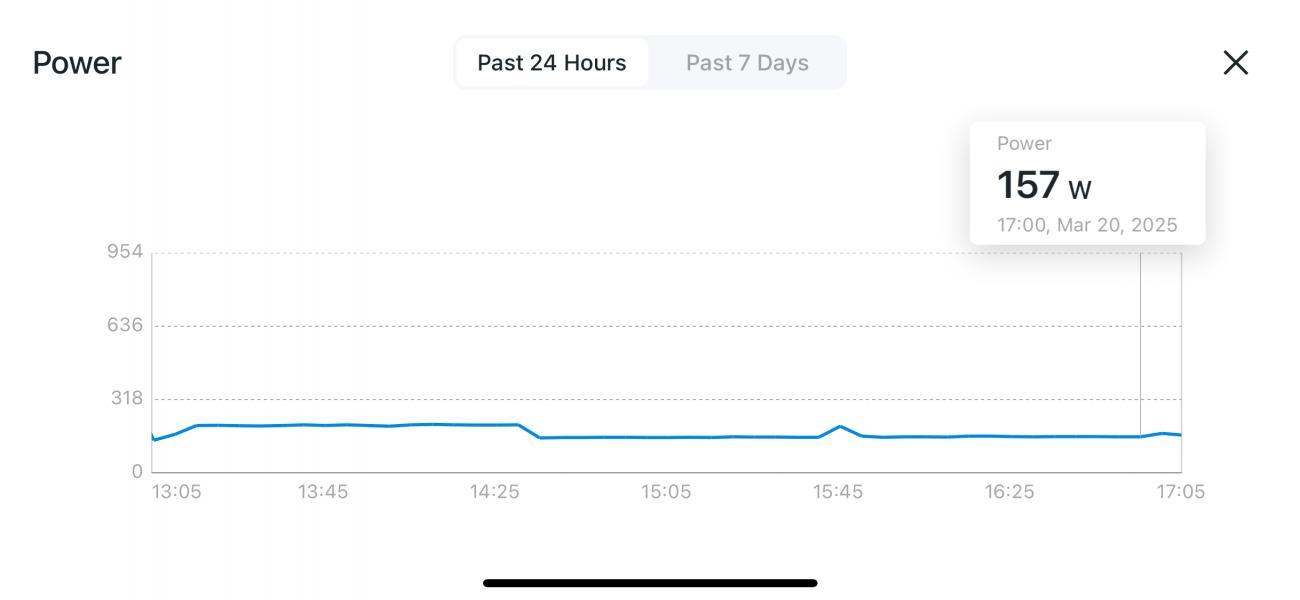

    #2215

    #2216
    Външна 13 градуса няма офф работи на тези ватове цял ден
    Alexi одобрява това.

    #2217

    #2218
    Нямам термометър да премеря но струята не е гореща!

    #2219
    При мен на втора степен с тази консумация изходящата темп е 30,5-31,5гр

    #2220
    Там някъде ще е и моите също ги държа на 2 степен трябва да си купя един термометър да ги меря то само това нямам хахахахах
