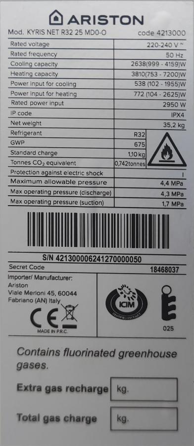

    Отговор: Ariston Kyris Net 35
    къде ги гледаш тези минимуми ,ето ти табелката на външното

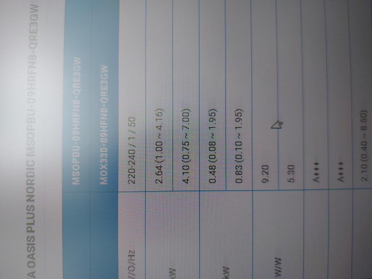

    Откъде ги гледаш тези данни,от сайта на мидея са съвсем други
    Това е техническата спецификация на стария модел Oasis Plus с един ротор.

    Re: Ariston Kyris Net 35
    За по нисък минимум Мидея breezeless+ там сутрин съм го виждал и на 50 вата, на охлаждане, като при 39 градуса минимума беше 110 вата, колкото е и на отопление. Тези данни в сайта на Мидея, модела е с компресор като на breezeless+ но май не работят настройките за 10хз. При новия модел oasis plus+,който го няма още в България компресора е съвсем друг, много по голям двойнороторен.
    да ,данните на Рокера са за еднороторния модел с компресор като на Брийзлес и Ал изи про - интересно на колко херца го въртят за да извадят 7кВ топлоотдаване ,може би 120
