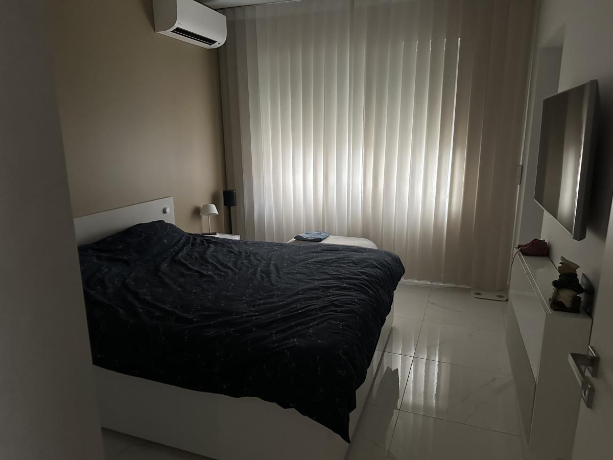

    Външните тела може да са само на южната и на северната страна на сградата, а разстоянието е 12 метра, така че в най-добрия случай ще дойдат 2х2 мултисплита и тръбния път ще се увеличи с поне 10 м. което финансово няма да има май голяма полза - не съм го смятал точно, но с тези цени на медта. То проблемът сега е главно един - не че дефроства често, а че е изключително шумен. Та затова искам някой ако има също Комфора да сподели как е при него.
    А инак ако не го издържа - най-лесното е просто да сменя климатика в спалнята с друг стенен - няма да се кърти нищо.

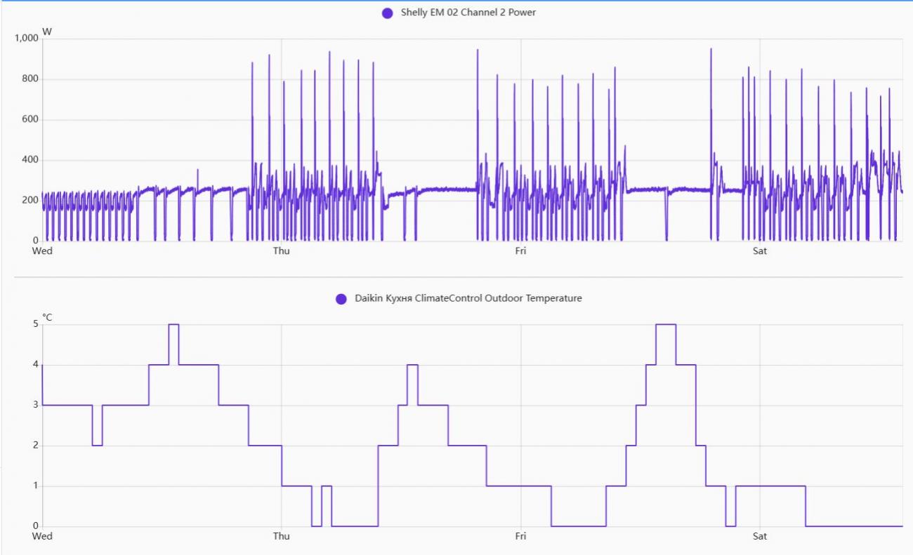

    Може да сложиш един конвектор и да го ползваш като е около о под 0 градуса, за Варна едвали ще е повече от седмица през годината. През другото време си ползвай климатика. При мен например тази нощ не съм чул дефрост, но си размразява през 3 часа под 0 градуса, но го прави доста бързо и с ниска консумация. 2 Мин. Работи само компресора, защото няма скреж и бързо стопля топлообемника.

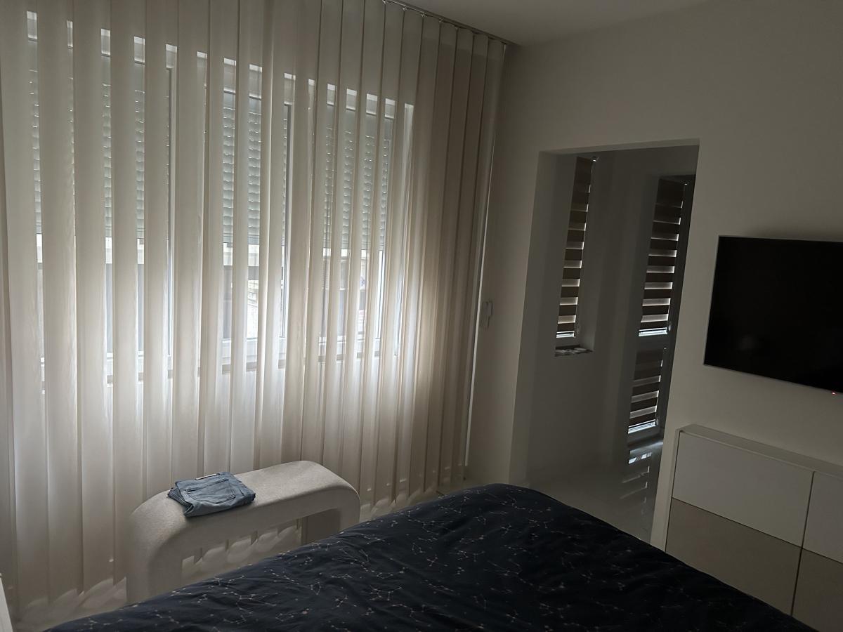

    А при изключена долна клапа ще може ли на отопление да работи само на floor warming? Аз подовите и двата ги ползвам досега тази зима със затворена горна клапа.
    Единственото място за подов климатик е в десния ъгъл на стената с прозореца. Това обаче значи тези щори да се хвърлят и да се мисли друг вариант, който със сигурност няма да е толкова приятен за окото. Също така трябва да се "запуши", шпаклова и боядиса там където е стенния климатик сега.
    Другото място е под малкия прозорец в прохода към дрешника, но според мен там просто ще "убия" климатика - стената срещу него е само на 90-100см и просто обезсмисля монтажа.
    Подов няма да е по-мако от 3100-3200 като гледам. Емура е малко по-скъпа, тя не е ли ок за спалня?

    За работа само през долна клапа, не би трябвало да е проблем да работи, защото целта е да остане постоянно отворена(идеята на изключването е да не се отваря и затваря при ОН/ОФ и дефрости). За монтажа сте прав, наистина мястото е доста ограничено( има и вариант за подовия на мястото на нощното шкафче точно под стенната машина но не е от най-естетически издържаните).Емурата, поне според мен, не би трябвало да има проблеми но с оглед на цената Стенната Перфера( с новото външно тяло, което пак според мен((може и да греша)) превъзхожда това на емурата) изглежда много по-удачен вариант(2529 лева срещу 3689 лева за емурата). mystikalrs ще внесе повече яснота относно новата стенна перфера, тъй като я имаше ако не ме лъже паметта.С оглед, че все пак в стаята има климатик за охлаждане, варианта с конвектор изглежда като най-евтин, логичен и безболезнен.

    Подовия, колкото и да е тих, ако го сложиш до леглото/главата - под стенния, си се чува. Та под прозореца - ако се спреш на тоя вариант.

    А Комфората си дъни дефрости на воля от вчера:

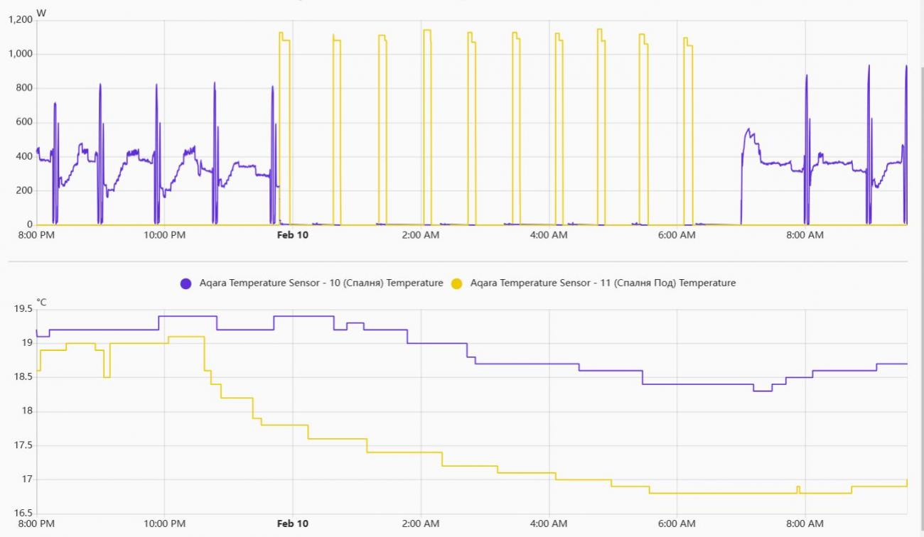

    И така, срам не срам намерих един радиатор за проба и нещата си дойдаха на място. Като ще се спи имма автоматизация, което гаси лампи, затваря щори и тн, добавих ѝ да спира Дайкина в спалнята и да пуска радиатора. Радиатора го направих да работи до 6:15, а климатика да тръгва пак на сутринта от 7:00. Втора вечер по ред не мога да спа от тишина. Вече горе долу оцелих и колко да е заданието на радиатора, така че температурата до сутринта да пада с 0.7-0.8 градуса макс (което е полезно и за съня).
    Та това е положението с Комфората на зима.
