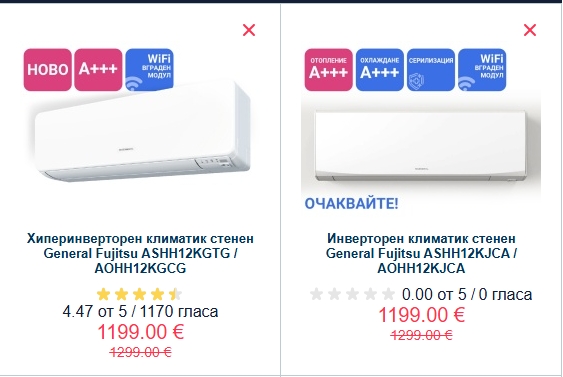

    Като чета инфото което давате, това ще е нещо средно между КМ и KG серията...

    За това дали е малък или голям компресора трябва да се види точния модел и кубатурата, защото тези ватове различните производителите не ги дават при еднакви условия и обороти.
    Ако са заложили на компресор ЛГ както в КГ серията без точния модел не може да се каже дали е еднороторен или двуроторен, защото те разделят потока на засмукания фреон вътре в компресора и външно се вижда пак само една входяща тръба.
    Като цяло на мен ми допада машината, най-вече заради децибелите на втората скорост много положително и дългоочаквано.

    Е по сервизно е само rotary. LG са twin принципно и имат ниски минимуми. Ама трябва да се види на живо.

    Цена като на KG
    Alexi одобрява това.
