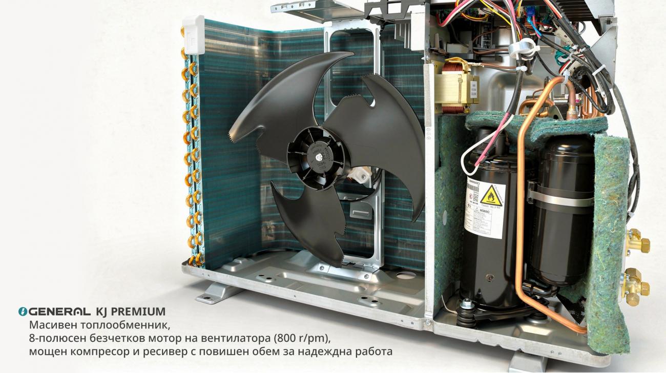

    Някой монтирал ли е вече новият KJ да сподели инфо? И дали компресора е двойно роторен?

    Модела е от онзи ден в България....Малко по сериозно...Не е с двойнороторен компресор.

    Мерси. Знам, че е от скоро, но не знаех че е чак толкова нов. Обмислях покупка на модела, но щом компресора е еднороторен, ще пропусна
