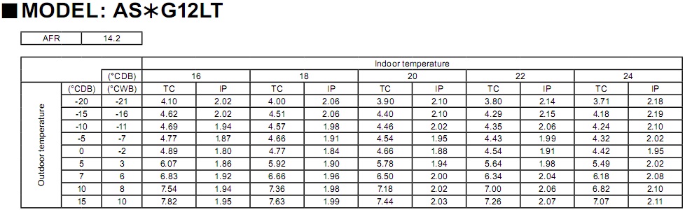

    Фактите си ги има горе в таблицата. Какви аргументи повече? Твоето е фенщина. Аз съм обективен!
    Цитат Първоначално публикувано от justify
    а) по-мощна
    Дай линк доказателство с TOTAL CAPACITY на 6-та серия. Нямаш аргументи иначе и твърдението не е обосновно. Ако го видя черно на бяло, ще се съглася и ще ти се извиня, че съм спорил с теб.
    18 PKVP-E е 0.30-6.00-6.70 kw, a ASHG12LT / AOHG12LT e 0.90-4.00-5.60
    и пак LT-то вади доста повече мощност от V-та серия. Тоест по-добре запазва мощността си. Защо си мислиш, че при 6-та серия гледката ще е по-различна?
    Не ги гледай тия "хартиени" данни за 6.7kW и тн и да съдиш по тях за това колко е мощна една машина. Важно е колко е реалната мощност, която се запазва в студа и може да бъде отдадена като топлина, когато е необходима, за да те стопли. Погледни таблицата на V-та серия по-горе и ми кажи, виждаш ли някъде 6.7kW?? Има, да, на +15 градуса. Ако ползваш отоплителен уред на тия температури, по-добре си направи изолация. При 12LT на +3 градуса се достига този максимум от 5.60kW, обявен от производителя. Хубаво е да можеш да разчиташ на повече мощност, когато ти е студено, а не на +15, нe мислиш ли? По-логично е. И не забравяй - 18-ка с/у 12-ка все пак!
    И пак не мога да разбера защо сравняваме климатици и цени, ама айде!!!!!!!!!!!!!!!!!! ПРИ ЕДИНИЯ ПРИОРИТЕТ Е КОМФОРТЪТ В УРБАНИЗИРАНА ЗОНА (ЗАТОВА И МНОГОТО ФИЛТРИ И ТН, за да ти създаде чистота, уют и приятен микроклимат в замърсения ГРАД!), А ПРИ ДРУГИЯ МОЩНОСТТА! НЯМА МЯСТО ЗА СРАВНЕНИЕ. СЪВСЕМ РАЗЛИЧЕН "ЖАНР" СА МАШИНИТЕ! И навярно за съвсем различни географски ширини са правени. Има си и нискотемпературни Тошиби - RAS POLAR не знам си какво - те са до -20 - 25 дори... Но това си е друга работа вече. Иначе все едно да сравняваш Майбах с Land Rover Defender и понеже Майбахът е с по-мощен двигател, да кажеш че е по-добър. По-мощен, да, но в пустинята върши ли му работа тази мощност?

    Дай линк доказателство с TOTAL CAPACITY на 6-та серия. Нямаш аргументи.
    1. Преди да се опитваш да разсъждаваш, се научи да правиш разлика между 3-та, 5-та и шеста серия дайсекай на тошиба ...
    2. никъде не съм определил изброените от теб тошиби за върха, но както 5-та серия, така и шеста на дайсекай са по-хубави от LT серията на фуджицу.Нито една от тях не бих определил като върхова, но най-много до върхова се доближава 13-ката на дайсекай 6.Тя е между средна и върхова серия, от 1989година до сега за нашия пазар е имало само една 12-ка която е достигала тази мощност и тя не е фуджицу.
    А това кой каква номинална мощност има може да се разбере ако фуждицу имаха функция за намаляване на 50% на консумацията н а климатика.Тогава при -7 градуса ще може да се види каква мощност му остава на номинал.
    В началото и аз като теб чадо се гневях на неверниците, но истината се оказа не такава каквато ми се искаше да е

    3-та 5-та, няма значение. Гледката ще е същата. Почти на 100% съм сигурен, без да съм гледал сервизните. Ти ги намери, нали каза, че 6-та е по-мощна от LT? Топлоотдаването на LT е по-мощно обаче
    Аз не се опитвам, аз разсъждавам и си подкрепям твърденията с факти и ги предоставям публично. Ти си този, който говори ("a.) е по-мощна" ), без да се обосновава. Ти си говориш като политик, просто ей така да ми отговориш и си знаеш твоето, без дори да четеш какво съм писал, а и да се върнеш по-назад да се видиш ти какво си писал Бързо си променяш мнението, Justify
