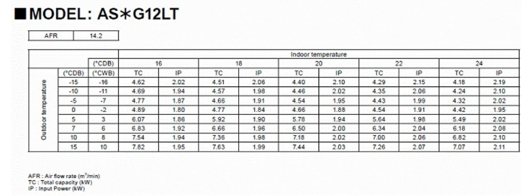

    Да повдигна малко темата че силно се интересувам от ASYG12LT/AOYG12LT . SERVICE_MANUAL някой успя ли да намери за този климатик с подробно описание разглобени външно,вътрешно и т.н.(като при тошко )След като от 5 ден чета форума мисля да заложа за отопление на този климатик ,но имам много дезориентираща информация за него из нета ,форума един климатик много означения и от там грешни данни за него .Някой имали (не чул ,казали му конкретни данни ,снимки, диаграми как се справя климатика в реални -20 гр.,какъв вид е компресора по напред прочетох че вътрешното имало втори малък топлообменника .Все пак някой е монтирал този климатик някъде си да сподели впечатления от него(снимки) мисля

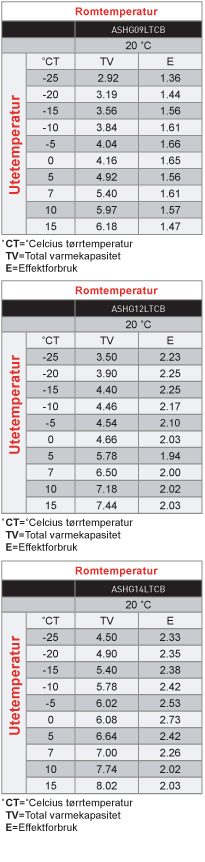

    Цитат Първоначално публикувано от zarko359 Виж публикацията
    Ако ти върши работа това...

    Ето за това говоря твоята графика е за ASHG12LTCB, а аз говоря заASYG12LT/AOYG12LT за който имам следната и мисля че тя е по вярната из нета
    но въпроса ми беше някой няма ли да внесе обяснения с тия означения защо има такава объркване на модела .Примерно една фирма е писала ASHG 12 LT втора ASYG12LT трета ASHG 12LTCA има и други означения и всичко е различно дадено данни ,таблици от там не мога да разбера кой модел кой е За сега най - достоверно е това според мен

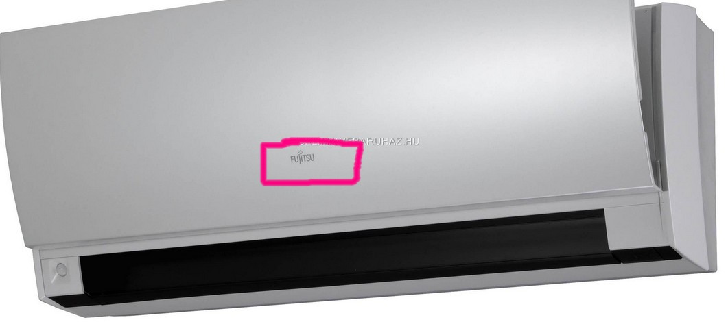

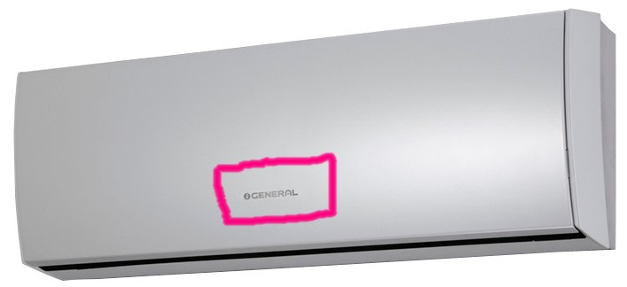

    zarko359, различните означения идват от това, че едното е Fujitsu General, другото General Fujitsu (и двете са напълно еднакви). Между другото ASNG не съществува като означение. По късно, ще ти предоставя снимки на двете тела (просто в момента не съм на моя компютър).
    N1 сега ми стана ясно.
    Малко инфо за такива като мен:
    FUJITSU е японска фирма с заводи в Япония, Тайланд, Китай и др. Завода в Китай(Шанхай) FUJITSU GENERAL (SHANGHAI) CO., LTD е огромен, с най нови машини и е доста по-нов от този в Тайланд FUJITSU GENERAL (THAILAND) CO. LTD. Не може да се каже с сигурност кой модел къде е произведен защото има дистрибуторски центрове из цяла Европа .
