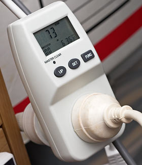

    Отговор: Въпрос за климатик Fuji Electric RSA09LGC
    С ето това.
    А този стар електромер, ако е от тези с дисковете, нищо чудно 60 вата да не могат да го завъртят.
    Това уредче измерва изумително точно, ако го сравняваме с останалите, които се продават на пазара. Все пак е добре да измериш консумация на уред, в чието потребление си сигурен, за да нямаш съмнения. При мен 12LGC консумира 7W в стендбай режим. Успех с климатика и с форума!
    Никакви не се обадиха, а и на мен не ми се ходи по мъките да се разправям. Ще го изключвам когато не го ползвам и това е. А относно уреда, тестван е и показанията му са в рамките на допустимата грешка.
