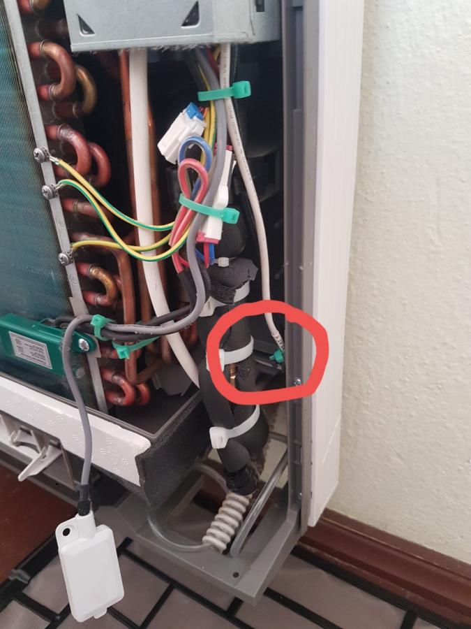

    При новите модели на GREE /малките човечета незнайно защо/ са заврели въздушните датчици в кутията на вътрешното тяло. От там и успиването на климатика, макар и не при всички, явно зависи от мястото на монтиране и самото помещение. Решението е изнасяне на датчика директно на топлообменника или функцията I Feel . На този подов защо са го сложили там ,аз нямам лично обяснение.

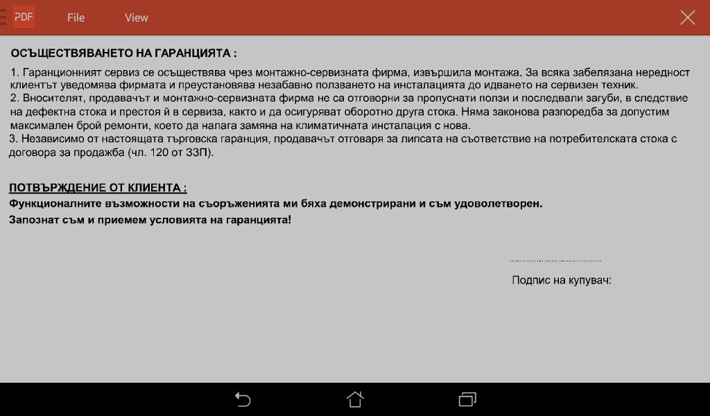

    Намерете в закона къде пише задължение за осигуряване на оборотна стока и че при три дефекта се заменя с нова.

    Тази ГК не е много в съзвучие със закона. При 3 еднакви дефекта търговецът е длъжен да замени стоката, така че т.2 издиша. Това, че клиентът е подписал такава ГК, няма никаква стойност.
