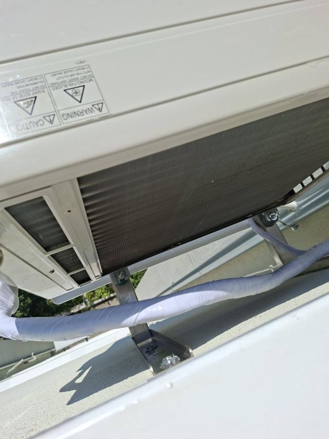

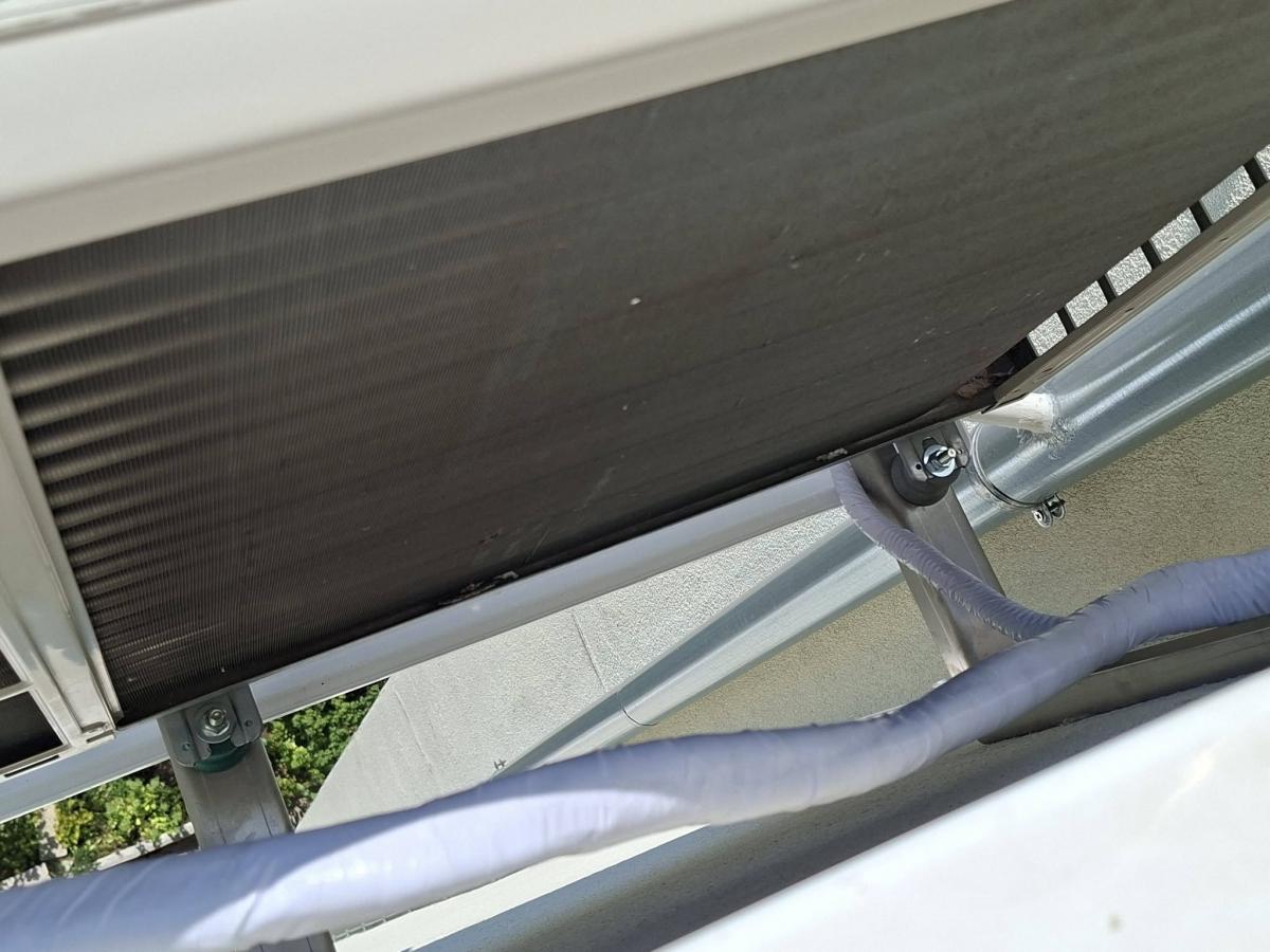

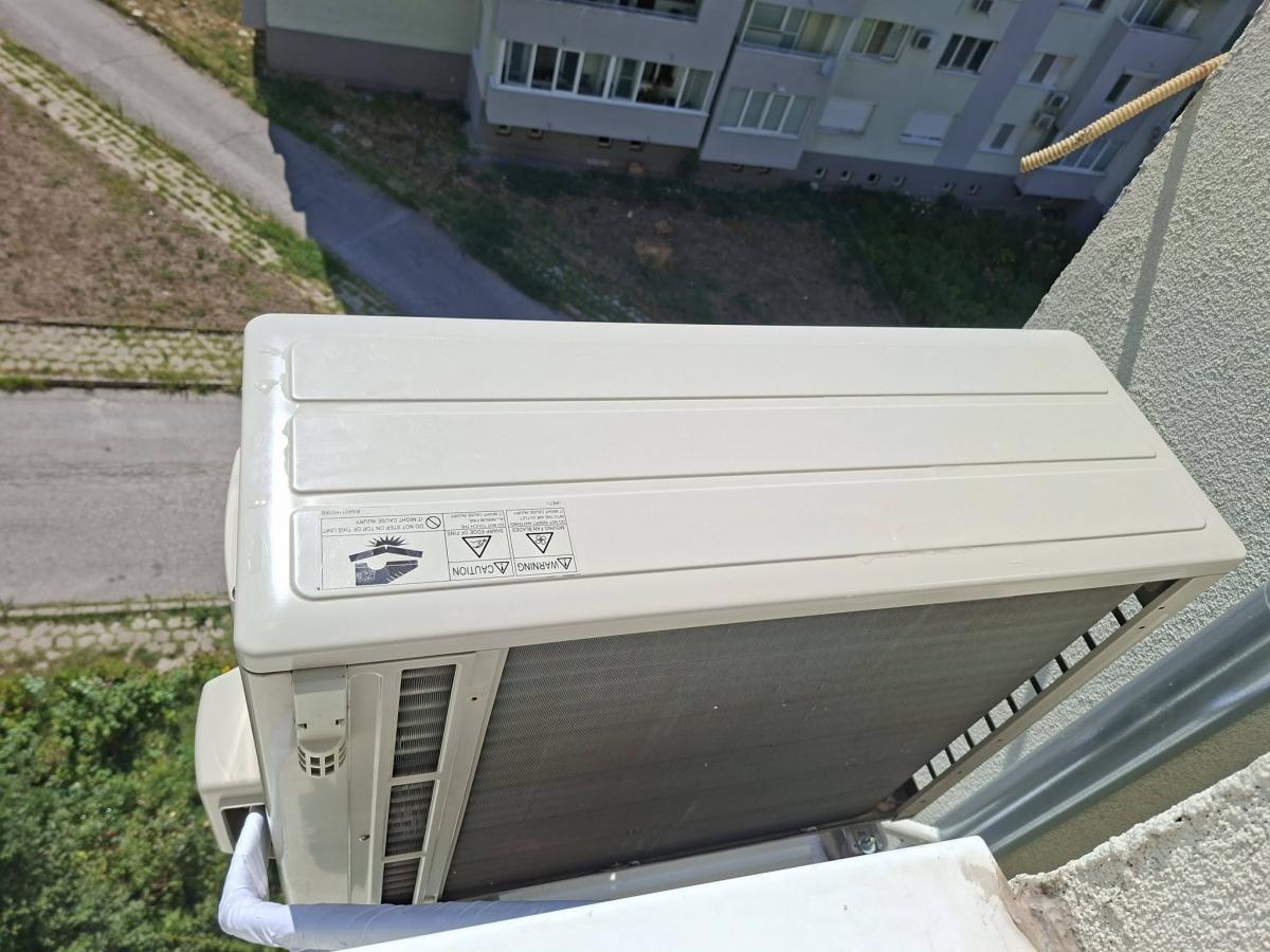

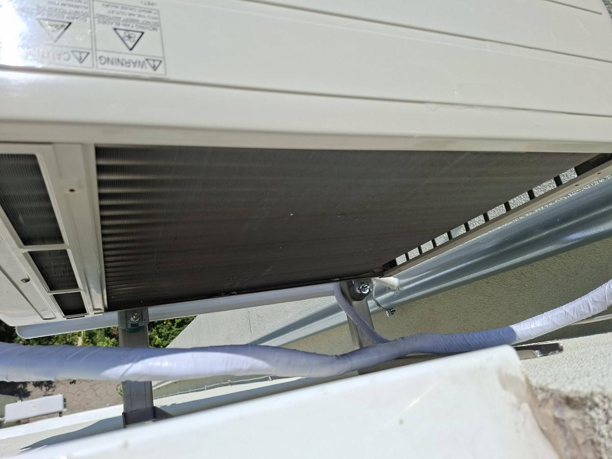

    Днес идваха от фирмата да монтират новите стойки, тампони и тава за климатика. Махнаха транспортната решетка, облепиха наново тръбите отвън. Едното ляво краче на външното тяло беше сериозно деформирано, не знам при предишния ли монтаж или от какво? За тампони реших да използвам два различни модели на Senor. От по-леката страна сложихме два от сивите, които са с допустимо тегло до 25 кг., а от страната на компресора два от зелените, които държат до 35 кг. всеки. Стойките са от неръждаема стомана - INOX. Струва ми се, че този път се получи по-добре. Добре, че беше вишката!
