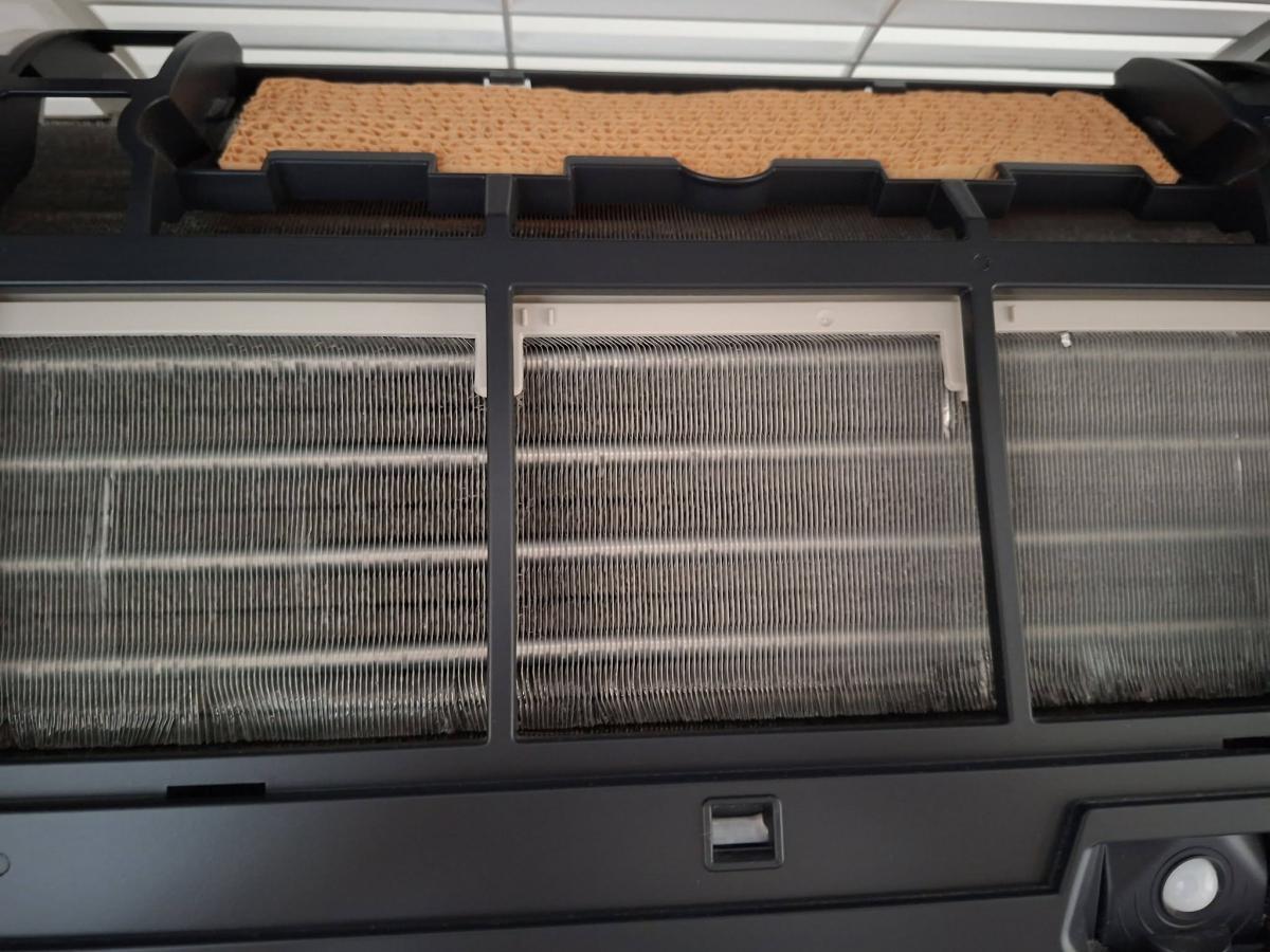

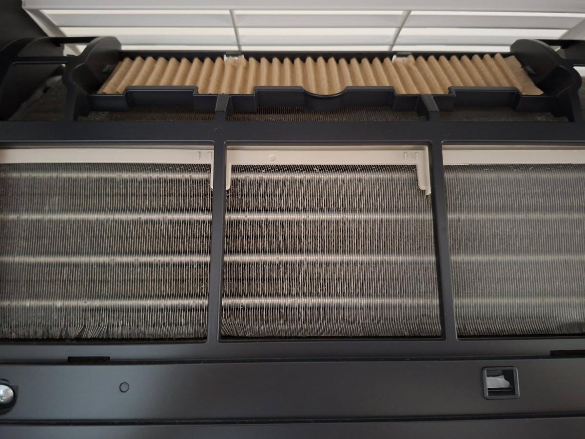

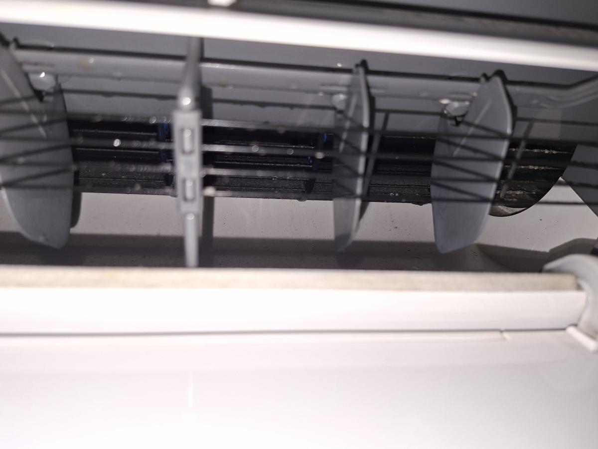

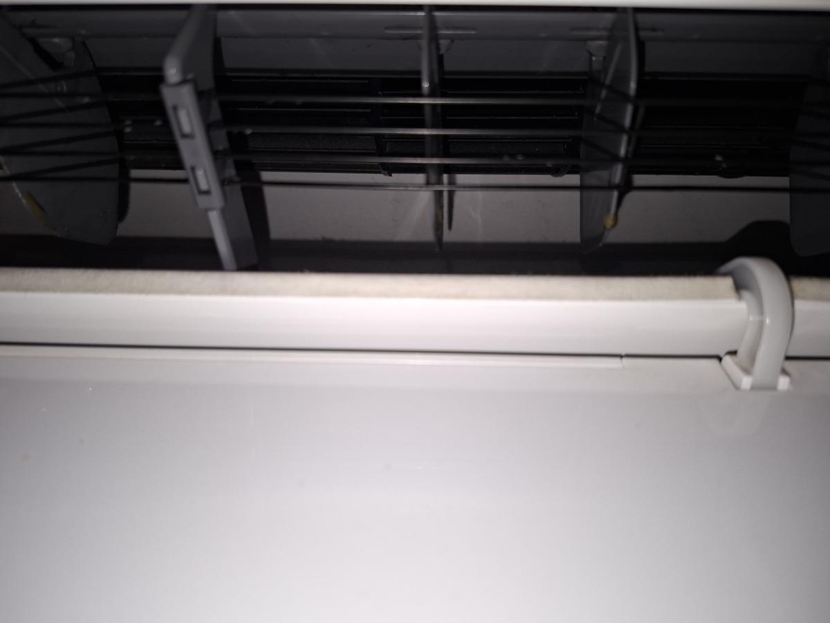

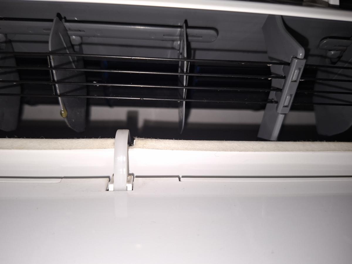

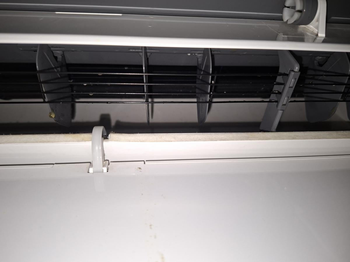

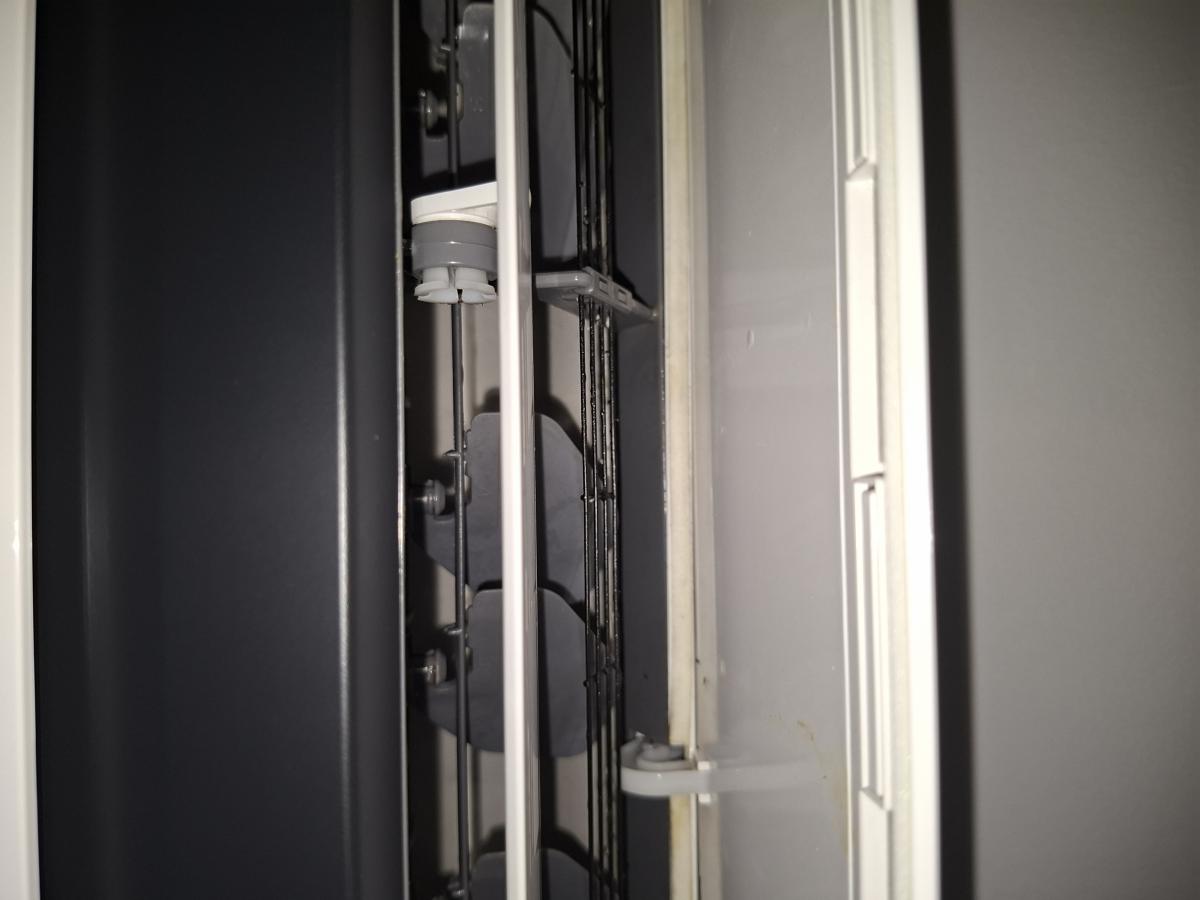

    Здравейте!
    От няколко дни забелязвам стичането на капчици надолу към клапата, а със сигурност усетих и как като засили оборотите вентилаторът сякаш леко ме напръска. Чистих филтрите преди десетина дни, не ми изглежда много замърсен и самият топлообменник. Машината още няма и пълни 2 години.

    Отговор: Mitsubishi Heavy Industries SRK/SRC ZSX-S/W Diamond
    За по-малко от две години не вярвам да е толкова мръсен , по-скоро от добър монтаж фреона почва да си отива и залежда втрешното тяло да отвътре . Ако може да замерете консумацията на пълна мощност , ако не може да да достигне макс. консумация викайте да му мерят количеството на фреона . На снимките не се вижда турбината чиста ли е .
    Изключих го от тока, за да спре вентилатора, не ми се вижда особено замърсен
    Турбината си е кажи-речи чистак бърсак. Изобщо не е за чистене, според мен.
    Тази сутрин отворих капака, за да видя и топлообменника, има доста вода и не мога да преценя замърсен ли е? Пуснах го и на максимална мощност (HiPower), на 18 гр., качи за момент до около 700 вата, после веднага смъкна на около 500.
    То сега времето е хладно,но това скреж ли е по топлобменника,или от снимката изглежда така
