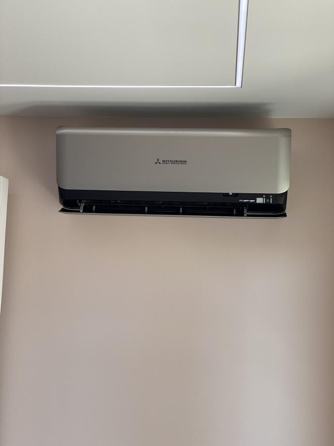

    Да оставя и мойте пет стотинки след една година ползване на климатика.
    Монтажа бе извършен на 5-ти август 2024 година. Машината е 9-ка монтирана във 17 кв.м. преходен хол към спалня 17 кв.м спалня последен етаж панел със пвц дограма 5 камерна и К-стъкло.
    Преди него в хола имаше едно хитачи, пак 9-ка със която 7 години си отмръзнах стабилно. Дефрости ненужни на всеки 40-45 минути за по 10-тина минути.
    По-топло и комфортно не съм изкарвал зима, както изминалата.
    Мисля, че за цяла зима го засякох веднъж да направи дефрост, понеже във хола вечерно време не се спи и нямам наблюдения. Още преди монтажа бях прочел ръководството за експлоатация два пъти, което доста ми помогна да си настроя машината, както на мен ми харесва.
    През летният сезон вратата между двете помещения не се затваря, климатика се настройва на 27 градуса и се спира всяка сутрин от 6-7 до към 12-13 часа, след което се пуска и така всекидневно. Да, във хола е една идея по-хладно отколкото във спалнята, но така ми е по-комфортно. През преходният сезон същият отоплява пак двете помещения.
    Защо споделям, че бях прочел ръководството два пъти. Понеже съм свикнал от време оно, когато си купуваш климатик годишната профилактика на машината за да ти важи гаранцията, да се прави всяка година, отидох и заплатих такава във фирмата от която го закупих и ми го монтираха. Профилактиката беше уговорена отново за 5-ти август. Момчетата дойдоха в уговореното време ( очакванията ми бяха , препарат в питата проверка духа ли студено, подпис и довиждане). Оказа се, че профилактиката за която съм платил е абсолютно ненужна. Първо, пълната гаранция важала и без да се прави годишна профилактика, и второ, те по чист климатик не били виждали. Все пак го разглобиха, без да свалят турбината ( не защото не влиза в цената, а защото по нея няма нищо за почистване) и го почистиха. Оказа се, че точно тази функция за самопочистване, която още след монтажа активирах + това, че в помещениято не се пуши и се спазва прилична чистота са спомогнали за това климатика да е в такова състояние. Същите ми разказаха за същият модел климатик, който за една година целият ( ваничка, турбина и пита) е бил гъбясал, мухлясъл и каквото се сетите още. И това не било единичен случай. Хората, не се интересували и после плюят марката какъв боклук била. Та, когато ги има тези функции, ползвайте ги. Нито веднъж за изминалото и това лято, не ми е замирисало на кисело или каквото и да е.
    Доволен съм от машината, определено си заслужава цената относно комфорта и топлото което прави през зимата, но определено като за премиум клас климатик можеше и по добре да се представят относно функциите за самопочистване. В съседната стая съм със японец на 20 години ( дано още дълго време да ми служи) на който самопочистващата функция след режим охлаждане включва: вентилатор определено време, (не съм засичал колко точно е) след което обръща няколко минути на отопление ( да не е приятно, но гарантирано всичко вътре е изсъхнало).
    Поздрави и дълги години без проблеми да си ползваме машинките!
