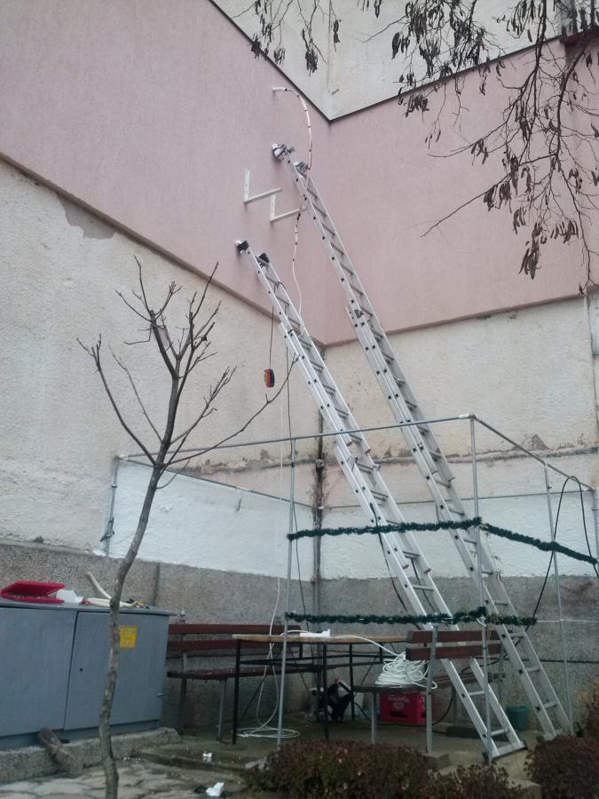

  10. Moderator Аватара на justify
    Jun 2009
    9,328
    #203
    Отговор: Въпрос относно Sharp AY/AE-XP12GHR
    Ако ще викаш сервизни или каквито и да е други, вземи преди това купи/направи горен и страничен навеси/козирки да го пазят да не навява/пада сняг/капе вода отгоре и да му навява сняг отстрани във външната открита част на външния топлообменник.Така ще си спестите последващи такива проблеми.
    Другият вариант е да преместите външното тяло на друго място, което да не толкова "проветриво" и открито, а да е на по-завет.

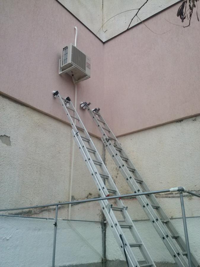

  11. Senior Member Аватара на bobovo
    Dec 2007
    гр. Петрич
    2,196
    #204
    На блок много места за монтаж на външно тяло няма колега justify.Ето на мен тези дни един клиент къде ме накара да му монтирам климатика.Обяснявай му ти ,че при проблем мястото не е удобно за поддръжка /ремонт/.Добре че при нас не падат много ниско темперетурите ,че ако му замръзне как ли ще му го размразявам.
