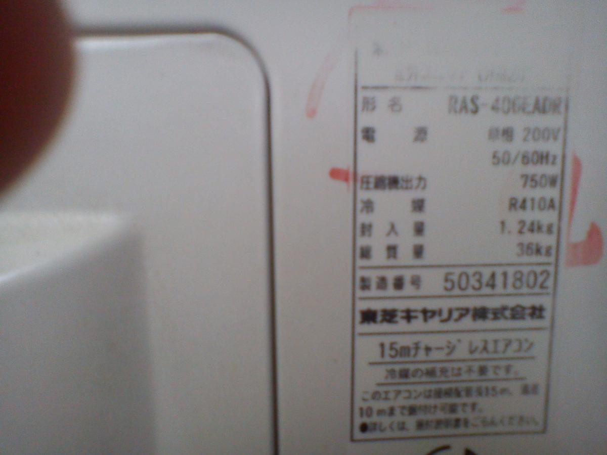

    ето на 406ЕДР И Е 36 кг а не 37 както някой беше писал и в момента работи между 150 и250 вата при 20гр зададени в 30кв +12 кв спалня миналата зима не можа да натхвърли 1000вата

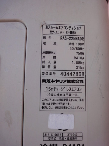

    Тук се вижда външното / питата едноредова / Няма как да отворя отгоре понеже е високо. Само тоя е с що годе лесен достъп.
