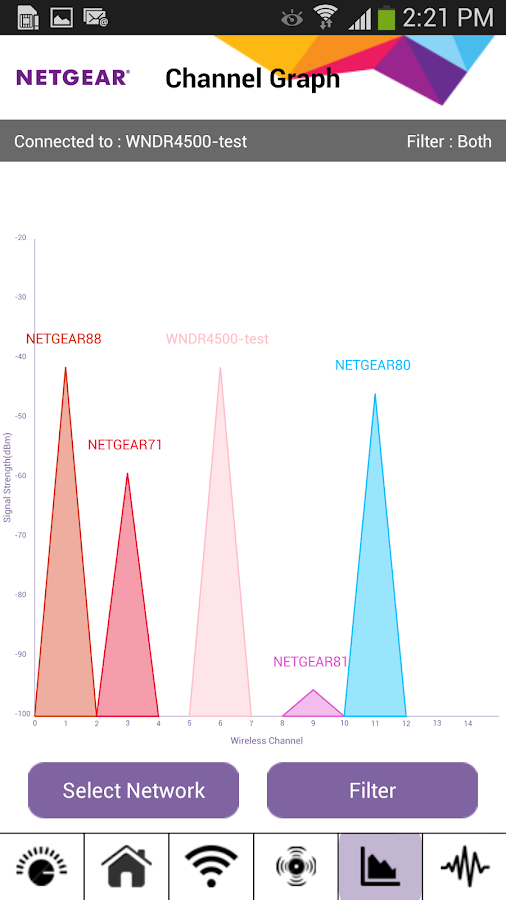

    Проблема надали ще се реши от ъгрейд към 300Mbp. Според мен имаш проблем от interference на мрежи около теб. Решенията са два:
    1) минаваш на 5ghz-ов рутер, които обикновено са по - скъпи.
    2) можеш да пробваш приложения като https://play.google.com/store/apps/d...nalytics&hl=en правиш една разходка около апартамента и гледаш на кои канали са пуснати мрежите. После слагаш на канал, който е свободен и по възможност да няма в близките също мрежа. Примерна картинка https://lh6.ggpht.com/Nm1Kg_Tto13ltl...KObefU=h900-rw , на картинката са показани няколко мрежи и една паднала. Оптимално е на нейните канали да се вържеш(сигнала и най - слаб).
    Успех. Aз също имам проблем с мрежата в момента и то точно вечер като се накачулят много хора. В момента си чакам 5ghz-овия рутер, защото оправих проблема по начин 2), но това няма да е за дълго.

    Ако имаш смартфон/таблет има програмки с които можеш да видиш реално какви wifi около теб и на кои честоти са(канали) - та така можеш да си подбереш подходящия канал(честота) за да не се смущава от съседните wifi-та...

    Благодаря на всички за мненията и съветите по моя проблем. Мисля, че проблема е в рутера и по-точно в силата на сигнала който излъчва (може би причината за това е и панелната стена).Възползвах се от вашите съвети и инсталирах на телефона приложението от Google Play с което проверих силата на сигнала на моя и на рутерите на съседите и каналите на който са рутерите, резултатите: 1.В единия по далечния край (там сигнала минава и през секция) на стаята където се намира лаптопа сигнала варира от 35% до 55% в другия край на стаята 80% до 100%.
    2.В стаята където е рутера сигнала е 100% без никакви колебания.
    3.Всички съседски рутери са на ралични канали от моя аз съм сам на 1канал, този канал е свободен и само аз съм на него - следователно варианта с натоварен канал отпада.
    Днес почъчах рутера за който писах по горе TP-LINK-TL-WR842ND надявам се да е по-добър от сегашния tp-link/tl-wr741n и ако пак има проблеми ще опитам да ги вържа двата заедно.
    Благодаря още веднъж на всички за помощта лека вечер.
