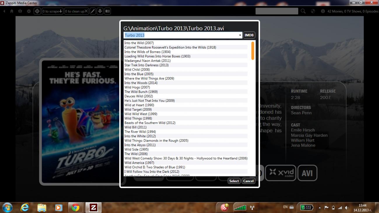

    Отговор: Media Player Dune - HD Smart, HD Max, HDI Dune Pro
    Привет колеги ! Някой използва ли ZAPPITI за оформяне на джубокс? Имам няколко въпроса относно сканирането и крайния резултат: намира обложките на филмите, но като отвориш обложката филма се казва JAWS или Into The Wild и всичко се отнася само и единствено за този филм Into The Wild или JAWS. Опитвам се да заредя верния филм, виждам го в полето за избор, маркирам го и екрана само мигва а всичко си остава както е. Уж зарежда от IMDB, но не се променя нищо. Пробвах какво се случва на плеъра - който и филм да си избера все пуска един и същи - Bee Movie. По горе посочените филми ги нямам записани никъде.... Сменях различни версии на програмата, но няма промяна.
