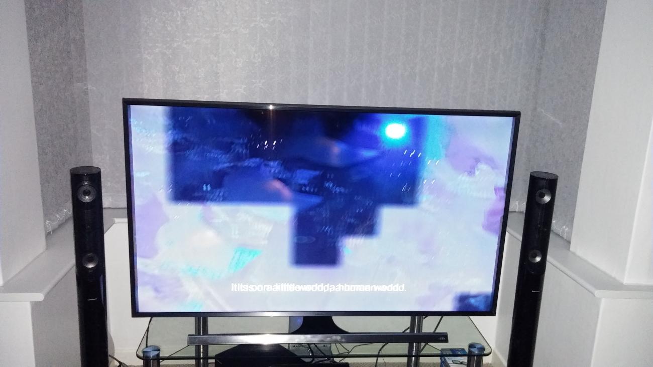

    Звука си върви перфектно. Филмите които пускам на 3Д са само от исо файл. Ами таза фигура е много страна като триъгълник или пирамида започваща от горната част на екрана и с върха към средата на екрата като че ли е от квадратчета или нещо такова или е напълно черна или прозрачна. В зависимост от сцената или се вижда по-малко или доста осезаемо или въобще, мисля че на черен екран се вижда най-ясно. Предполагам, че може да е от настройките, дали трябва да увелича или намаля контсрата или нещо друго, някой сблъсквал ли се е с нещо такова и имали престава какво е ? Може би трябва да се включи или изключи някоя функция, търся по форумите за сега, акo някой има инфо ще съм благодарен. Вече апдеитвах медиатора до версия 4.0.0

    Не ми се струва нормално това и едва ли е от контраста. При какъвто и да е контраст, не би трябвало да виждаш подобни аномалии. При мен няма такива неща, всичко си е перфектно като картина и звук. Това само, когато пуснеш медийния плеър ли го виждаш?

    Да, само на медия плеъра и то ако гледам 3Д, ако е 2D си върви перфектно, сигурен съм (или поне се надявам да е нещо елементарно) и да го оправя скоро все пак една от основните причини да го взема това ТВ е 3Д то

    А защо не направиш една снимка, че да видим за какво иде реч? Защото така както го обясняваш, изглежда че някое устройство генерира този образ. За експеримента може да включиш само плеъра и нищо друго в телевизора и да пробваш. А също така може да си пуснеш 3D от приложенията на телевизора. Иначе, смятам че добре си се справил с това което те тормозеше в началото, но какво да се прави? Човек като се натовари с много нова техника и се започва едно ръчкане, настройване и кое от къде беше.... Изобщо веселбата е голяма.

    директно по темата, преди да постна снимките малко разяснение: Включените уреди за ТВ, съраунд и МЕД 600. Филмите които тествах са Прометеус, Отмъстителите и Мъже в черно 3 и трите по около 50 ГБ исо файл през външния хард. При първото тестване като и предишни пъти се е случвало всичко си върви нормално и наивно си помислих че се е оправило от самосебеси докато съм си запивал в паба да ама не, когато пуснах третия филм се появи познатия и гаден проблем моля вижте снимки: , така, после пак пробвах и нямаше проблем ето снимки: , не съм сменял никаква функция. Как мислите какво може да е това?
