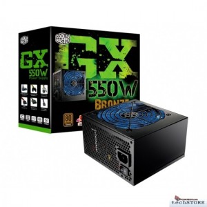

    johny01 лоши варианти са и двете. За кутия щом няма нито един от двата Thermaltake вземи CM Elite 431+ http://sky.bg/Details.aspx?ID=19395
    Едва ли 4 лв. разлика ще те разорят. Иначе това http://sky.bg/Details.aspx?ID=19520 вече идва към 30 лв. отгоре и сигурно ти идва доста.
    Сеасоника е най-добрия вариант иначе http://sky.bg/Details.aspx?ID=21188 или http://sky.bg/Details.aspx?ID=20702
    пс. Ако държиш на Cooler Master точно този GX 550W е не лош вариант ако си сигурен че е от новия производител (Enhance).
    Аз не съм убеден (може да са залежали бройки от старите) така че ще се въздържа да ти го препоръчвам.
    Ако решиш да го взимаш се увери че на кутията има оранжев надпис "Bronze". Ето такъв - http://store.picbg.net/pubpic/10/FA/...b21e9510fa.jpg
    На старите няма.
    Edit: Засичал съм разни панели usb3 за по около 20 лв. но не ми се вижда изгодно. По-добре си купи окомплектована кутия как си трябва.

    За PSUто-какво е "Efficiency - 85% Typically" на Кулермастера и какво е "Active Power Factor Correction [99% PF Typical]" на Сисоника.Между другото Кулер мастера му дават пикова 660W(номинал 550w),а на Сисоника-нищо не са писали освен тотал 520W.Иначе те разбрах-добро е,ако е такова:GX-550W - Cooler Master - Leading Provider of Computer Case, Cooler, Power Supply, Laptop Cooling, Gaming Peripherals

    Хич не ме бива по-дългите обяснения. Важно е колко може да ти осигури на 12V линия понеже там са ти големите консуматори. Процесора и видеото.
    Ментетата имат навика да пишат пикова мощност та това не те интересува. Важно е колко може да ти осигури постоянно.
    Сеасоник по-скоро занижават в това отношение ако се съди по-тестовете в нета на някой захранвания понеже си пазят реномето.
    Колкото до сертификатите ами за по-висок трябва да вложиш по-качествени компоненти като начало. Това което се набива на очи е че осигуряват повече W.
    Всъщност се има предвид загуби на това което влиза от мрежата. Между другото повече загуби повече отделяна топлина и сметка за ток.
    Представи си че пълниш бутилка вода от чешмата. Идеята е да я напълниш с възможно най-малко разлята вода отстрани.
    пс. Предупредих че не ме бива по-обясненията. Най-добре някой жичкаджия да обясни.
    Edit: CM са лепенколепачи не правят захранвания. За това трябва да се внимава какво се купува понеже нещата са доста объркани.
    При Seasonic нещата са ясни получаваш това за което си си платил а не пребоядисано захранване на фсп или хипро с 20 лв. отгоре.
    Има изключения като Silent Pro (Enhance) а новия GX (този без Lite в името) би трябвало да е тяхно производство та се предполага че го бива.
    Edit2: Щях да забравя за Сеасоник гледай на http://www.seasonicusa.com/ Това ти е "бронза" http://store.picbg.net/pubpic/34/CD/...8b88c934cd.jpg
