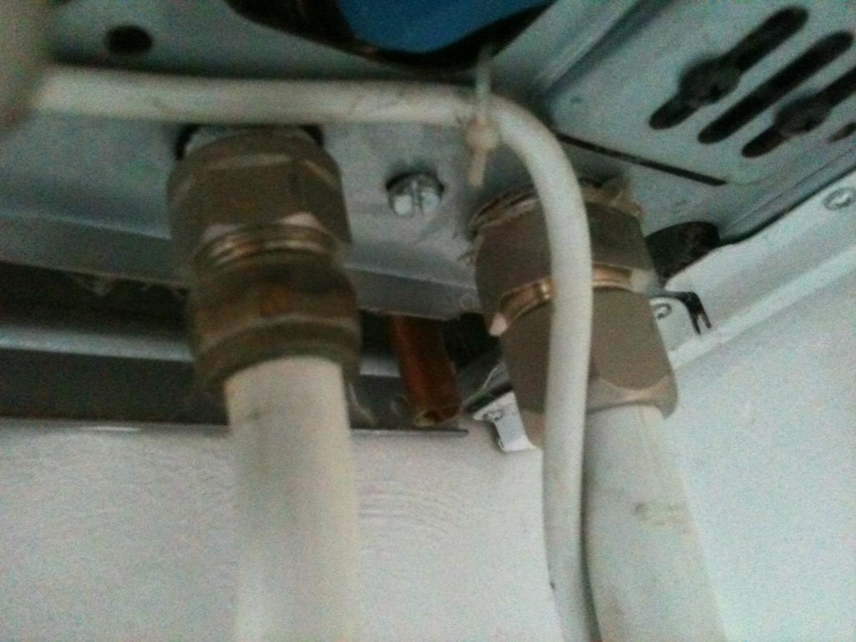

    Нов съм във форума и се радвам,че съществуват такива форуми,като този.
    Надявам се няма да е проблем да използвам темата за моят проблем с газовия ми котел,който е De Dietrich,a не Immergas.
    Забелязах,че от известно време ми спада налягането в системата и се налага да я пълня принудително,като отвивам синьото кранче,което се намира под котелът.
    Разбрах,че имам теч и го иткрих-като пусна котлето да топли радиаторите започва да си капи стабилно от една медна тръбичка,която излиза изпод котлето.
    Сега ще пусна снимки,за да видите от къде тече и ще се радвам за компетентните ви мнения как да си разреша проблемът.
    Благодаря ви предварително.

    Първо трябва да оправиш проблема с налягането и ще спре да ти капе от тръбичката на предпазния клапан. А проблема с налягането е в следствие на проблем с разширителния съд в котела.

    Отговор: Проблем в налягането - газов котел Immergas
    espace,благодаря за бързия отговор.
    Какъв според теб може да е проблема с разширителния съд и подлежи ли на ремонт или се купува директно нов?
    Sep 2005
    1,651
    #30
    Ами трябва да се напомпи, освен ако не е спукан.
