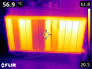

    Пример1 за това, как работи един радиатор неправилно . Пример2 за запушени ребра.

    Цитат Първоначално публикувано от eselsmid Виж публикацията
    Дай я тая термокамера да снимам и аз
