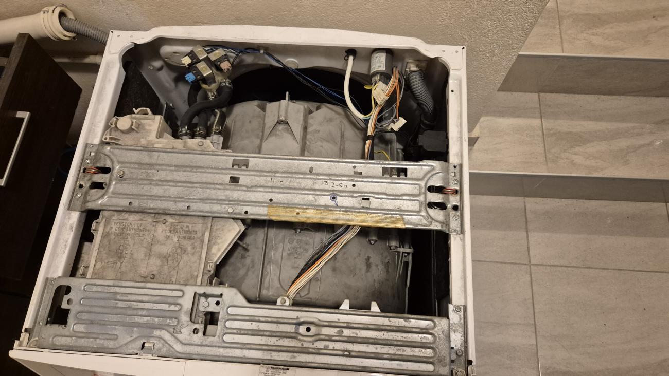

    Снощи прегледах набързо наличните кръстачки (някъде са написани носачи) по магазините в нета. Не попаднах на кръстачка за твоя модел, нито на уплътнение м/у двете части на казана.
    Сигурно може да се доставят с поръчка, но трябва да се пита конкретния доставчик или сервиза на Gorenje за цени и срокове.
    Това трябва да е кръстачката, но май се продава само с барабана. Нещата се влошиха още повече докато дойде новата пералня и сега отчетливо си личи че проблема е в кръстачката.
    Тотално се обезсмисля да се опитвам да я оправям.
    Докато рових попаднах на обява в олх. Същата пералня същия проблем, но аз нямам място където да я държа за да се опитвам да продам нещо на части и сигурно след ден два ще застане достойно до кофата за боклук за последния си път.
    Може и това да е https://www.servicebg.net/bgsg_sp/in...roller=product .
    След няколко часа борба ......
    Сега поне на части ще ми е по-лесно да я закарам до кофата, а и видях какво има вътре ,

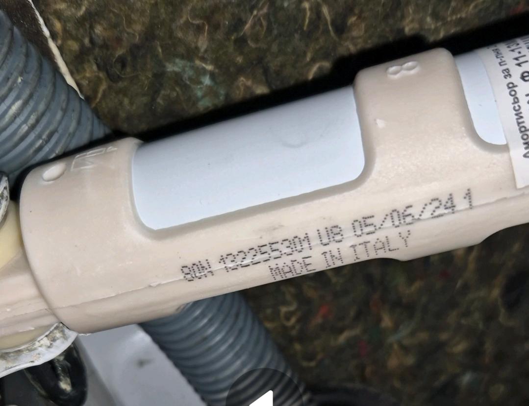

    Стара пералня AEG . Купувана втора ръка преди 5-10 години. При центрфугиране (независимо ка колко оборота,и кг пране) започна много да се тресе.Незвисимо дали е на плочките или на правоъгална гумирана подложка.
    Пералнята е с 2 пружини и 2 амортисьора. Пружините сменени с оригинални от AEG. Амортисьорите с неоригинални,поради причината че изглеждат абсолютно същите.
    Някой имал ли е или ремотнирал ли е от тези години electrolux/AEG с тези бели амортисьори.
    Има ли смисъл да поръчвам оригинални амортисьори?
    Къде другаде да търся проблем?
    AEG L64859 91490380500 номер пералня
    379430301 номер амортисьор 80N по който търсих амортисьори - ( извадих този номер от онлайн каталог )

    Амортисьорите с двата part# са пълни аналози.
    Пак пиша - вероятно проблемът е в кръстачката (в случая - трилъчката)!
