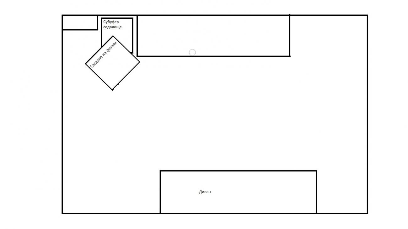

    Дето се вика и на изплащане ще го взема ако трябва само да върши работа, защото колоните които имам, си имат доста приличен бас до към 60 херца, че даже и към 50 съм доволен какво се чува, давам ги и тях за да не се чудите https://www.soundimports.eu/en/dayto...xoCW54QAvD_BwE, въпреки че ги дават до 70 херца, аз съм ги мерил до 50 херца в стаята, в която съм си звучат доста добре, като аз имам 6 от тях (лява, дясна, задна лява, задна, дясна, и другите две на тавана ) и това е за център https://www.parts-express.com/dayton...eeter--300-454, Иначе видях предложенията мерси много, друг важен въпрос за това субче https://www.avstore.bg/sbufer-svs-sb-1000.html, защото видях коментара на Rakeem, ако суб-а не е портнат ок ли ще е ако си седи, както е показано на картинката или няма да е добре и трябва примерно да го местя на другото място "гледане на филм"

    Няма как да знаем. Всяка стая реагира различно на ниските честоти. Може на "субвуфер седалище" да звучи по-добре, отколкото ако се дръпне напред на място за "гледане на филм". По принцип е препоръчително поне до 1 стена да седи субвуфера, а не да е просто в средата на нищото.

    Аз съм се опитал да изобразя почти точно от към форма на стаята, тоест ако го изкарам на място "гледане на филм", зад него ще има не повече от 10-20 см до ъгъла и около 30-40 см до лявата страна, та там всъщност е врата, моя грешка че не съм е обозначил, а това което е в дясно от "субуфер седалище" е нещо средно между секция и поставка на телевизор (там ми е и тв-то)и до нея има друга врата, за това не мога да го оставя там . Та повече въпрос-а ми е дали да има порт или да няма ако това ще е от голямо значние от местоположението или по скоро от мястото където ще пребивава суб-а
    Качвам малко по информативна рисунка
    Като в стаята има и други неща които не съм опоменал, но там ми е мястото което остава да сложа едно думкало

    По-важно е къде ще се намира, отколкото дали ще има порт или не. Просто затворените (без порт) ще са малко по-прощаващи към неправилно позициониране в помещението, защото не слизат толкова ниско в честотите и евентуалното бучене ще е по-малко.
    Имай предвид, че не е задължително субвуферът да е отпред до колоните. Нищо не пречи да го сложиш и в задния край на стаята (от някоя от двете страни на дивана, например) ако там ще звучи по-добре.
