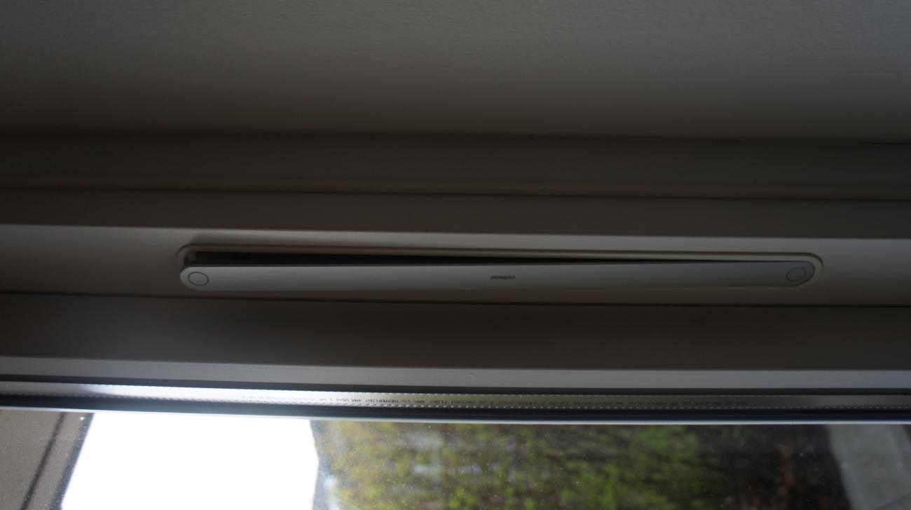

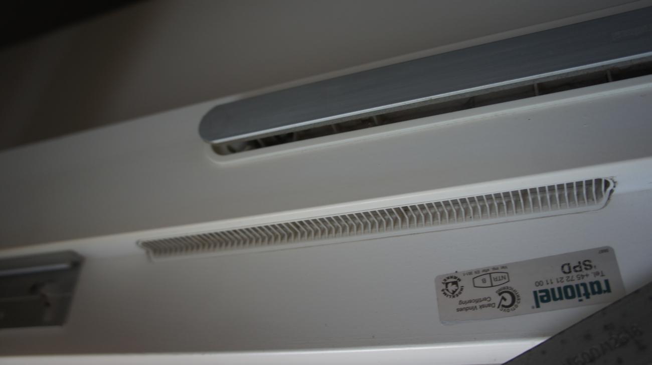

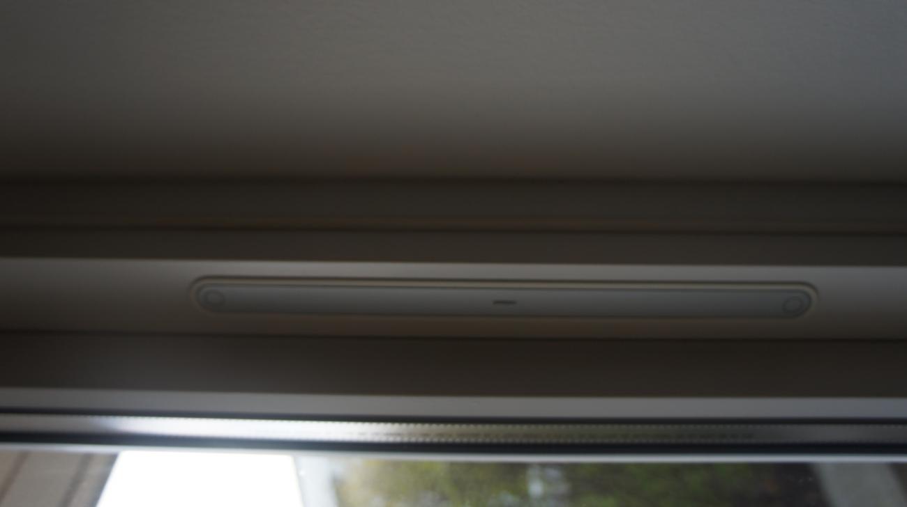

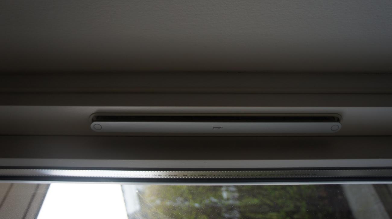

    Микровентиалцията когато е направена както трябва работи и е стандарт в другите държави . В Дания и Швеция рядко има пакети, които да не са с вградена микровентилация. По - различна е от поставяните тука като дизайн , но идеята е същата.
