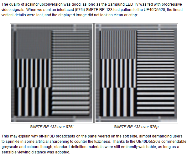

    Пишеш "само за SD сигнал". Обърни внимание, че Самсунг поради неизвестна нам причина показват само половината резолюция при подаване на interlaced сигнал - 5-а и 6-а серия 2011 г. (в общия случай ТВ сигнал). (И половин резолюция в 3D за 6-а серия - 540 линии).
    Ето пример:
    http://www.hdtvtest.co.uk/news/samsu...1107121282.htm
    Не ми звучат като добър избор за такова ползване. Което се и потвърди визуално когато преди няколко дни гледах 40D6 до някакво Сони (в същия ценови клас, но не помня модела), което на един и същ SD сигнал даваше несравнимо по-добра картина от Самсунга.

    Цитат Първоначално публикувано от Lance
    Ето пример:
    Не ми звучат като добър избор за такова ползване. Което се и потвърди визуално когато преди няколко дни гледах 40D6ХХХ до някакво Сони (в същия ценови клас, но не помня модела), което на един и същ SD сигнал даваше несравнимо по-добра картина от Самсунга.
    И защо реши, че показва само половината резолюция ??
    На снимките виждам само лошо скалиране на 576i сигнал - малко са марките телевизори, които се справят прилично с такъв сигнал, а и сегашните модели са предназначени най-вече за HD сигнал - 720i, 720p, 1080i, 1080p

    Виж на SMPTE RR-133 пуснато на 576i картинката в горния ляв край квадратчето и ми кажи, че виждаш еднопикселните редове. Тоест почва от 2 пиксела ред, тоест си е точно половин резолюция.
