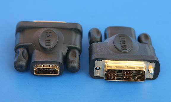

    Проблема най вероятно е от драйверите за видео картата на лаптопа.Ако видео картата е ATI виж дали имаш исталиран ATI_HDMI AUDIO драйвер.Моя телевизор е почти същия ue40es6560 само,че сигнала минава през ресивър Pioneer VSX-921 и после от него към телевизора всичко е ок има и звук и картина.Лаптопа ми е с карта на ATI
    Да има кабел DVI към HDMI също има и преходници.S-HDMI-DVI-1.jpg images.jpg adaptor-dvi-hdmi.jpg
