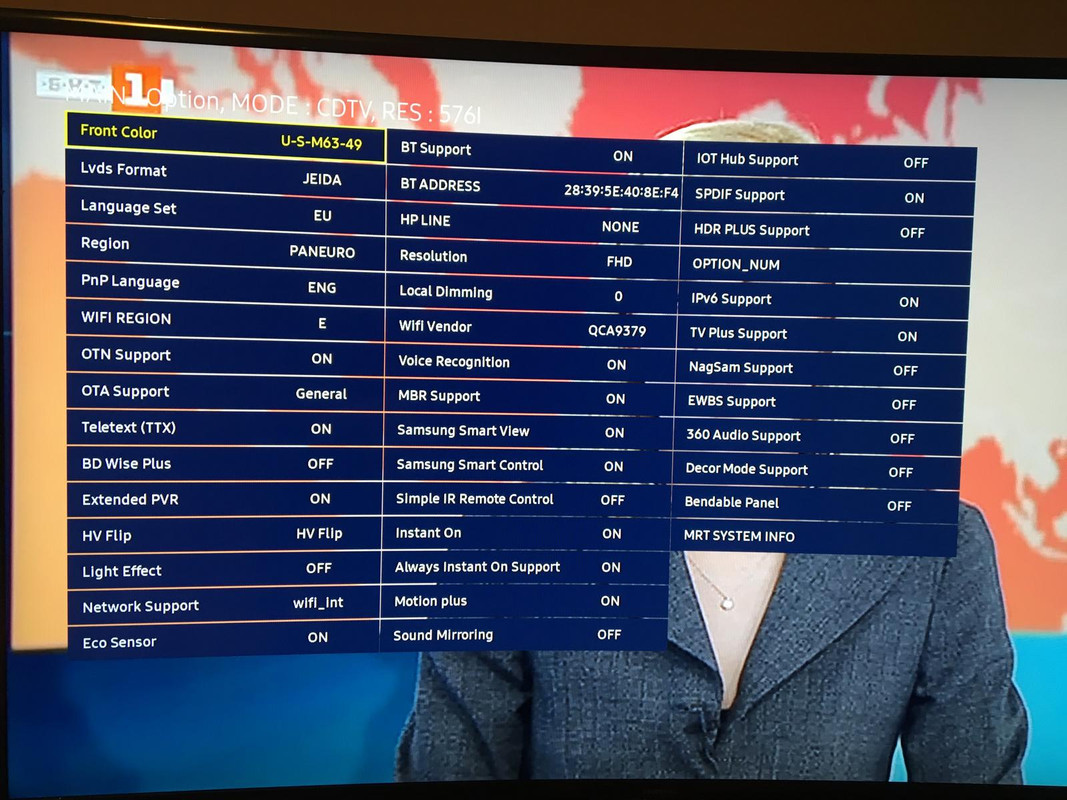

    Здравейте, днес ми доставиха 55NU7102. Като го разглеждах забелязах, че няма bluetooth. На някой миналогодишни модели просто бе “спрян” от сервизното меню. Някой може ли да сподели дали пак е така? ..или клавишна комбинация за сервизното меню?
    Благодаря.
    Влязох в сервизното меню. Има опции BT OFF/ON и BT audio OFF/ON. След като ги сетнах на ON се опциите на телевизора за звук се появи възможност за избор на BT Speaker. Обаче ТВ-то не открива BT устройства.
    Влязох пак в сервизното меню и забелязах, че има опция BT ADDRESS. За нея единствена възможност е NOT SUPPORTED.
    https://i.postimg.cc/4yth219F/8-F139...6753-F3-D1.jpg
    Имам един 49MU6302, при него опцията изглежда така:
    https://i.postimg.cc/0QSQ9yyz/74-C94...042-D670-D.jpg
    Дали това значи, че физически BT модул не е наличен?

    Да, няма МАК адрес на блутут защото физически го няма вътре.
