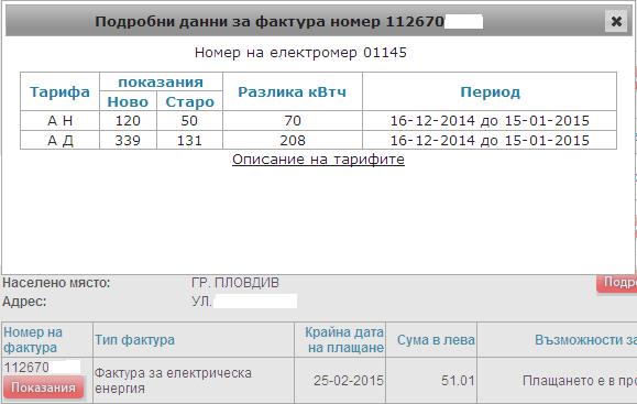

    На снимка 1 - отопление на 60 кв.м. площ (3 стаи, 21 - 22 градуса) с двата дайсейкая в подписа + 100 л. бойлер + готвене на ток, миялна и пералня всеки втори ден и т.н.
    Но снимка 2 - постоянно отопление на 60 куб. м. таванско помещение с етерата от подписа, температура точно 20 градуса + 6 цикъла на сушилня с термопомпа.
    Изразходваната енергия доказва имагинерните предимства на к2у с нереален COP, пред европейските модели:
    • Тип файл: jpg 1.jpg‎ (32.8 KB, 207 Прегледи)
    • Тип файл: jpg 2.jpg‎ (32.8 KB, 130 Прегледи)

    не знаех ,че КОП 5.5 на японски климатик е нереален а на тошиба 8 е реален ама то за това е форума да се учи човек

    Различни са условията, при които се мери COP. Коментирано е и преди, няма нещо ново. Другото, което не знаеш е това, че реалностите с COP и при европейските модели не съвпадат с този на хартия.

    ами как става така тогава ,че японски модел с нереален коп 5.5 харчи с 30% по малко от европейски модел с реален коп 5.5 в същата стая при същите условия ..
