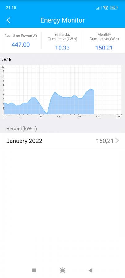

   Вчера вечерта при задание 21.5° на тих режим моментната консумация беше 414 вата при -12°, но вътрешния датчик показваше 23.6°,т.е. с 2° по-малко от сега.Вероятно климатикът при задание 23.5°  и външна -12° ще потребява над 550 вата за да достигне/поддържа 25.7° по вътрешния датчик.Ако довечера температурите пак паднат до толкова ще разбера.
    И така, на тих режим това няма да се случи, с падането на температурата от -5 до -9° започна да пада и консумацията,т.е. климатикът не е в състояние да изпълни заданието от 23.5°, като достигне и поддържа над 25° по вътрешния датчик.
 Прикачен файл 38680
 Прикачен файл 38681

   И така, на тих режим това няма да се случи, с падането на температурата от -5 до -9° започна да пада и консумацията,съответно и показанието на вътрешния датчик,т.е. климатикът не е в състояние да изпълни заданието от 23.5°.
    Това е нормално поведение. С падане на температурата, навън намалява и топлината, която климатика може да пренесе и той извършва по-малко работа, за което му е необходима по-малко електроенергия.
  Да, точно така, ако искам по-висока температура в стаята, трябва да премина на ръчен или автоматичен режим, за да може компресорът да се разгърне пълноценно и да извлече максимума.В крайна сметка установих до какви градуси мидеата ще може да поддържа комфортна температура в стаята при тих режим, а именно до към -7°.
