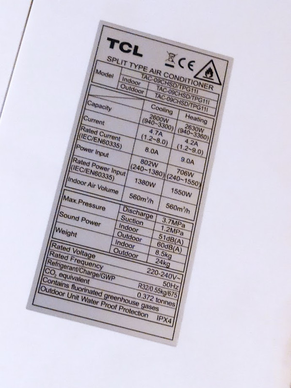

    След повече от 3 години използване на TCL TAC-09CHSD/TPG11IN ще дам допълнително ревю на климатика.
    Новото ревю ще е удебелено, като отдолу давам и първоначалните си впечатления, почти веднага след покупката от темата "Избор на климатизатор 2022".
    Давам и една снимка на стикера вътре:

    Та по същество, след тия 3+ години ползване:
    -филтърът е по-малък и по-труднодостъпен (само отгоре), съответно се налага два пъти по-често да се чисти, в сравнение с нормалните климатици, нямаш видимост над това което правиш.. Свикнах отдавна, но е излишно. 2/10;
    -за сметка на това пластмасата на вътр тяло е супер здрава и сглобката е на топ ниво, почти невъзможно е нещо да скръцне, 10/10;
    -турбинката вътре е предостатъчно тиха, отново 10/10 точки възможни ^^
    -на стикера пише, че ползва от 240 вата нагоре, с ват метър от Елимекс реално дава по 170 вата минимално, 10/10;
    -когато не се иска нищо особено от климатика, компресорът (така ще наричам съвкупността от всички части отвън) е почти безшумен. Така е винаги, щом харчи до ~750 вата. На тези 750-800 вата изпада едва ли не в резонанс и става изведнъж доста шумен, вечер като е тихо определено дразни. След това нагоре като мощност утихва и дори и на максимум е напълно поносим. Съответно съществуват условия, макар и рядко, в които вечер го намалям ръчно от дистанционното, за да спре да бучи.. 3/10;
    -най-големия проблем за мен е неточността в температурата. Имам термометър стаен, не съм го ползвал, но съм 100% сигурен, че климатика има някакво негово си шесто чувство китайско и изкуствения интелект овъррайдва естествения, щом става въпрос колко да е хладно. Когато не е още мега жега, да речем вънка е 32 градуса, ти му казваш искам 26, онова почва да работи, намаля на минимума 170 вата и продължава да работи, и вътре става зейр, и слагам чорапи и почвам да зъзна Давам му 3/10 първо, щото все пак осигурява комфорт и в голяма степен прави това, което искам от него, но по дяволите...! За мен това не е проблем на сензори или малко помещение (10м квадратни с голям гардероб), а по-скоро нещо със фърмуера /настройките на китайците.. за да изключи трябва да му задам 30 градуса..;
    -говорейки за фърмуера, той автоматично съм го задал да се ъпдейта и веднъж поне вече това се случи, но разлика няма никаква в поведението на климатика след това. Има 2 бъга, които така и си останаха. Gen функцията за ограничаване на макс мощност продължава да не работи. През приложението изключваш beep-а, но той самичък се включва след около 2 седмици. 5/10
    -дистанционно- аз не мисля, че iFeel функцията работи. Да има термометър в дистанционното и той да предава примерно веднъж в минута данни до климатика.. Самото дистанционно е солидно, удобно в ръката и с осветен екран с големи символи, но не са го изкусурили, не стои стабилно върху бюрото. 5/10
