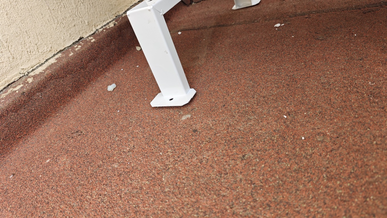

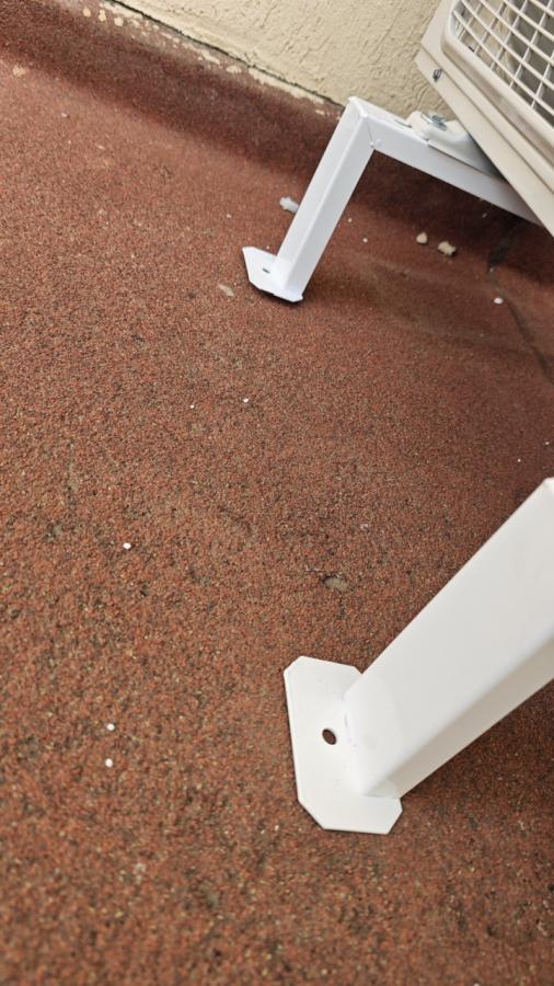

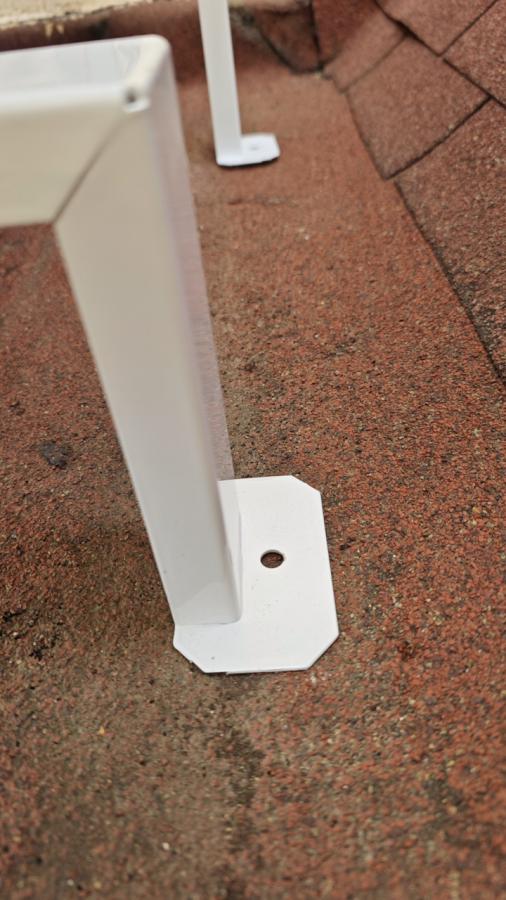

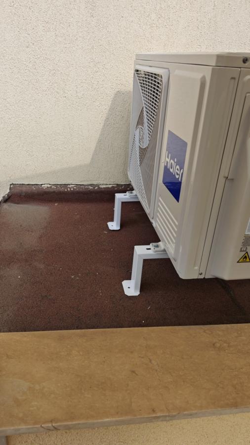

    Днес ми монтираха климатика. Живея на мансарден етаж и от балкона има лесен и директен достъп до покрива, даже без качване. Тоест, би трябвало да е лесен монтаж.
    Обаче, останах доста озадачен, че просто сложиха металната стойка на климатика върху битумните плочи, без никаква изолация и фиксиране. Твърдят, че няма никаква опасност от падане при силен вятър, нито за покривната изолация.
    Аз разпитах тук-там, и ми казаха, че така изобщо не е приемлив вариант, че почти сигурно оттежестта и вибрациите металът ще пробие и компрометира изолацията на покрива. А това не искаме да се случва...
    Климатикът е от Технополис, а монтажът е безплатен (доплатих 90 евро за 3 метра тръбен път). Предполагам, че не мога много да претендирам да дойдат и да го фиксират някак.
    Мисля да сложа само гумени подложки на четирите крака, но изобщо не съм сигурен, че ще свърши работа. Какво ме съветвате, че взех да се притеснявам да не стане проблем? Само си представям какви други поразии има по момтажа, които не виждам.

    Благодаря за коментара, но търся съвет, не критика.

    Може би с нещо такова

    Изрежи 4 парчета от по дебела гума или от транспортна лента, подложи ги под краката и спри да го мислиш.

    Със сигурност тегло, вибрации и метал върху битума изолация ще доведе до теч след време.
    БЕЗ да се занимавам с климатици си мисля следното...
    Да се сложи слой/слоеве изолация за буфер и механична якост.
    Върху тях да се сложи нещо тежко за което да се анкерира стойката.
    Може да помислите и да го сложите на стената до която стои (въпрос на конструкция, изолация и тнт)
    Добра тема за размисъл е дали зимата отдолу ще стане ледена планина от дефрости

    Направих го, ама той не е фиксиран. В момента до държи само тръбата. Но какво би станало при силен вятър?

    Вятърът все пак преминава през тялото и силата му отслабва. Нещо по-достъпно и стабилно, за което се сещам са гумените плочи, които се ползват за настилки и с малко занимавка могат да се закрепят за металната стойка. От тези по 4-5см дебелина.

    ....и сега като си подложил гума, можеш да хванеш стойката с поне два дюбела или анкета. След това наистина можеш изобщо да не го мислиш

    kamelot , вземи две пътни ивици 10х25х50 см . или бордюри 10х20х100 см . площа им е голяма и може без подложки , а са и достатъчно тежки да държат климатика стабилно 30 -35 кг. бройката. Във тях може да сложиш дюбели , да нивелираш и т.н. Бройката е 3-4€ . Това е най евтиния и удачен монтаж за подови стойки на покрив с такава изолация . Даже и да ги грее слънце не се нагряват толкова много че та се затопи изолацията .

    Добре, това с пътните ивици е вариант. Не се бях сещал.
