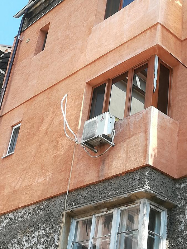

    Така е, при помещения само с вътрешна изолация. Като автомобилите са.
    Един нагледен пример за неефективността на външната изолация. Наглед има изолация, но все едно няма. Корнизът отдолу, който е пряко изложен на студ и вятър, когато се охлади примерно до -12°, колко мислите, че ще е температурата на стените на сградата под изолацията при положение, че бетонът е с много добра топлопроводимост? Пак толкова. Ако нагазиш с боси крака в ледено езеро, колкото палта и балтони да си навличаш отгоре, няма ти стане топло.
    За да върши работа външната изолация трябва цялата сграда отвън да бъде опакована до посленият сантиметър, включително покрива и основите, иначе ефектът се губи. Такива частични изолации не вършат много работа и имат само козметичен ефект.
    Този пост е редактиран от Jack Krauser; 22-09-18 в 10:32.
    djenev, milanov и Genadi80 харесват това.
  4. Senior Member Аватара на dodo_pv
    Jan 2007
    Пловдив
    6,711
    #513
    Отговор: Миланов и приятели - свободна тема за цепеници...
    Единственият козметичен ефект, който виждам на снимката, е монтажа на мицубишито. Доста по-прилично е натворен от "изолацията".
  5. Member
    May 2017
    897
    #514
    Изолацията винаги има ефект - сега е точно сезонът, когато най много си личат плюсовете на външната изолация и масивното строителство. Жилището изстива плавно с по градус на няколко дни (та даже и седмица). Даже при по-големи застудявания от няколко дни можеш да минеш без отопление.

  6. Senior Member Аватара на dodo_pv
    Jan 2007
    Пловдив
    6,711
    #515
    Вици, това, което си написал за изолацията е вярно, ако е външна, а стените достатъчно дебели. За вътрешната изолация, без дебела външна и стени, си е виц!

  7. Member
    May 2017
    897
    #516
    Е аз изрично съм написал, че говоря за външна изолация. Вътрешната изолация безспорно намалява загубите, но я няма инертността.
  9. Member Аватара на Ventsislav Negentsov
    Feb 2016
    902
    #517
    Предполагам дискусията е провокирана от моята снимка. Пояснявам, че сградата е със 7см външна изолация. Иначе аз съм правил вътрешна на външните стени и тавана.

  10. Member
    May 2017
    897
    #518
    Цитат Първоначално публикувано от Ventsislav Negentsov Виж публикацията
    p.s по темата за панелките
    Горният носещ панел ляга на половината на долния. Отместването е 10см.
    При нашите съм и го снимах сега. Утре на светло.
    Аз лично взех отношение по това дали има значение частичната външна изолация. По принцип с изолацията, стига да има външна, важи правилото "Колкото повече, толкова по-добре". На някои хора си им е студено и при 26 градуса, та всичко е доста субективно.
